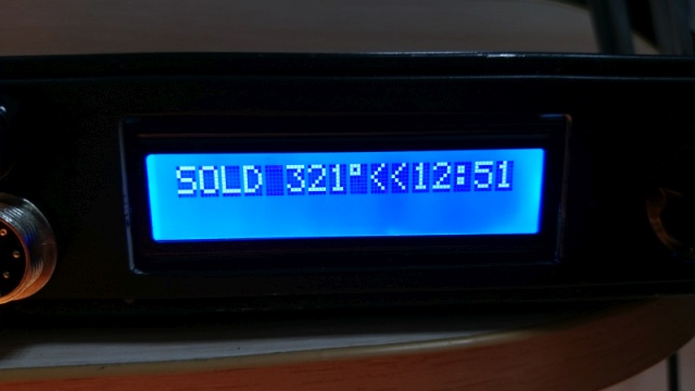

СообщениеДобавлено: Ср дек 09, 2015 22:17:03
Зарегистрирован: Вс окт 19, 2008 19:49:41
Сообщений: 47
Откуда: Киев
У меня периодически вот такая ерунда происходит...не пойму это дисплей новый выделывается или прошивка :o Ни у кого такого не было?
