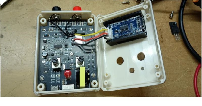

А вот и готовый вариант испытателя https://aliexpress.ru/item/100500835088 ... 4692610784
 Заголовок сообщения: Re: Испытатель p-n переходов
СообщениеДобавлено: Вс фев 16, 2025 16:11:06
Рейтинг сообщений: 14
Зарегистрирован: Сб сен 15, 2018 19:04:00
Сообщений: 147
Вы схему его видели :)) .
СообщениеДобавлено: Пн фев 17, 2025 11:06:56
Рейтинг сообщений: 33
Зарегистрирован: Вт янв 22, 2008 23:13:41
Сообщений: 364
Откуда: Калининград
Заказал... Посмотрим как оно устроено.
Нашёл фотку потрохов:
На первый взгляд кажется что это не может работать, но отзывы говорят обратное...
