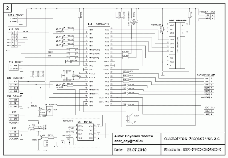

Добрый день Андрей, подскажите у Вас был проект atmega16 +16MHz не могу найти схему и печатную плату на него.
Может у Вас лежит поделитесь пожалуйста.

так зсдесь на сайте и лежит
https://radiokot.ru/circuit/audio/amplifier/34/
если имелось ввиду версия 3 а не мини на мега 16 то не было такого проекта, исходники выложил чуть выше но по памяти не влезет по моему
а вот
Добавлено after 4 minutes 17 seconds:
Только что извлёк через 7-ZIP, ни каких паролей не просит.
Добавлено after 2 minutes 37 seconds:
да прошивка есть но она с паролем на архив
архив с исходинками
