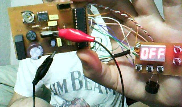

Здравствуйте еще раз
Наконец, я программа чип, и я власть мою пайку станции, но без пайки и прекрасно работает, но у меня есть вопрос: Как запомнить желание температуры на один из воспоминаний S1, S2, S3, поэтому медленный повышения, когда я нажимаю S1 и S2 моя цифры мигают все время это нормально и, наконец, завтра я буду покупать на Соломоновых пайки железа в моем магазине, где я работаю оригинальные железо Соломона 15 евро, а копию Соломона 7 евро.
И еще один момент, когда я подключить припой я должен настроить котел тримера или нечто другое???
И я очень извиняюсь за плохое корчась: (
С наилучшими пожеланиями macobt
Молодец :)
При нажатии S1 и S2 должна меняться температура, при подключенном паяльнике а если паяльник не подключен должна выскочить ошибка (EER) в прошивке 3.6.
S1- "-T", S2- "+T", S3- M1, S4- M2, S4- M3. (Mx - Memo temperature)
Для запоминания температуры выстави нужную температуру и нажми и удерживай нужную кнопку памяти (M1,M2,M3),
Станцию нужно настроить на отображение реальной температуры жала паяльника при нагреве, это делается резистором R5.
А вообще станцию собрали по схеме с http://eldigi.ru/site/izmer/11_5.gif ?

Привет Spruts80
Я построил эту станцию да http://eldigi.ru/site/izmer/11_5.gif
Завтра я буду покупать пайки и я увижу, что произойдет!
При отсутствии припой подключить я не об ошибке. Я не знаю, почему, когда я проявил необходимой температуры я не могу запомнить, удерживая памяти M1, M2, M3 или просто выходит insade памяти 200250 или 300 градусов.
Я напишу еще раз с новыми результатами
Regards macobt

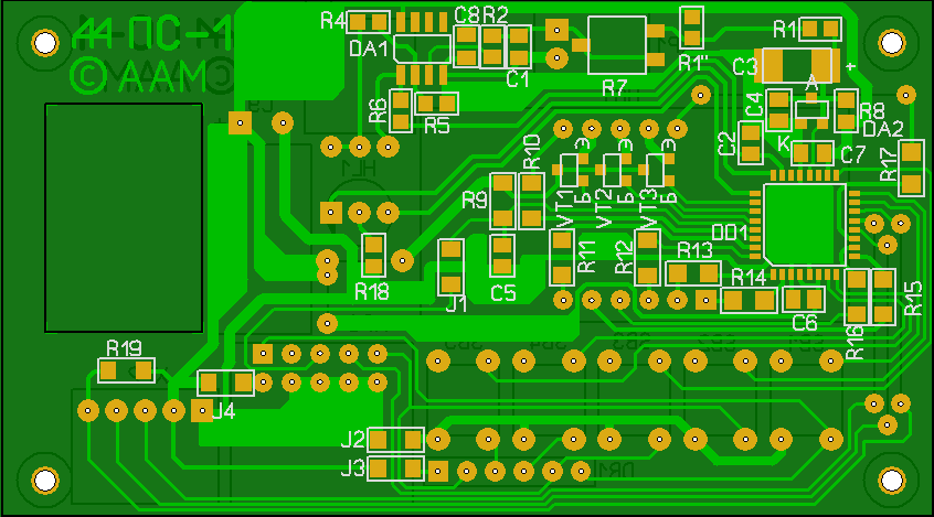

Вот плата в gif и Sprint Layout. Какие будут предложения и замечания?

aam вроде, нормально. А зачем разъем программирования 10-контактный? Больше распространен 6-контактный (см., например, AVR Dragon). Я тоже заложил в паяльную станцию TL431 в корпусе SOT-23, но так и не смог их купить...

У меня программатор примерно такой: http://radiokot.ru/start/mcu_fpga/avr/03/
Там на шлейфе IDC-10. Для так сказать "стандартности" решил поставить 10-контактный.
Кстати ничего, что у меня подтягивающие резисторы (сборка DR1) для кнопок подключены не к электролиту а к контакту разъема питания? помех не будет от динамической индикации? Можно их конечно ваще не ставить, но в некоторых книжках рекомендуют, т. к. те, что внутри проца, слишком высокоомные.
Аналоговую и цифровую землю свел на электролите, только я вот из даташита не понял аналоговая земля - это 21 нога? там везде GND написано.
TL431 - это КР142ЕН19. Микруха достаточно распространенная в том или ином виде. Кстати можно на материнках посмотреть. Я там видел что-то с надписью "431", но не уверен что это то что надо.
Можно и так. Но есть 2 стандарта - 6 и 10 pin.
Если кнопки просто подключены к портам, а не организованы в виде матрицы для сканирования, то я не ставлю внешних подтяжек вообще, обхожусь внутренними. Проблем никогда не было. Хотя, конечно, внешние тоже не помешают. Помех бояться не стоит, тем более, что процедура подавления дребезга одиночные помехи всё равно не пропустит.
Зря старались. Внутри микроконтроллера все выводы GND соединены между собой. Можете проверить тестером. Более того, у ATmega8 соединены даже VCC и AVCC из-за ошибки на кристалле. В ATmega48/88/168 это уже исправлено.
Более правильным было бы вести землю с источника питания на контроллер, все его GND соединить прямо под ним, а от него "отросток" земли вести на усилитель термопары и далее на разъем теромопары. Главное - обеспечить отсутствие лишних падений на участках земли, которые соединяют малосигнальные цепи (разъем термопары, нижний резистор делителя ОС усилителя). А у Вас по этой земле будет проходить часть тока питания контроллера.
В корпусе SOT-23 - редкость.
Интересно, что за стандарт?
Я покупал тут: www.smd.ru
В общем поправил. Так лучше?
