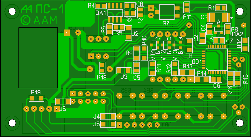

 Заголовок сообщения: Re: Цифровая паяльная станция (от михи-псков)
СообщениеДобавлено: Пн июл 19, 2010 16:16:16
Карма: 14
Рейтинг сообщений: 117
Зарегистрирован: Сб фев 20, 2010 14:00:12
Сообщений: 2994
Вот плата в gif и Sprint Layout. Какие будут предложения и замечания?
СообщениеДобавлено: Пн июл 19, 2010 16:56:01
Рейтинг сообщений: 4
Зарегистрирован: Сб сен 20, 2008 12:12:30
Сообщений: 525
Откуда: Minsk
aam вроде, нормально. А зачем разъем программирования 10-контактный? Больше распространен 6-контактный (см., например, AVR Dragon). Я тоже заложил в паяльную станцию TL431 в корпусе SOT-23, но так и не смог их купить...
СообщениеДобавлено: Пн июл 19, 2010 17:00:48
Карма: 14
Сообщений: 2994
У меня программатор примерно такой: http://radiokot.ru/start/mcu_fpga/avr/03/
Там на шлейфе IDC-10. Для так сказать "стандартности" решил поставить 10-контактный.
Кстати ничего, что у меня подтягивающие резисторы (сборка DR1) для кнопок подключены не к электролиту а к контакту разъема питания? помех не будет от динамической индикации? Можно их конечно ваще не ставить, но в некоторых книжках рекомендуют, т. к. те, что внутри проца, слишком высокоомные.
Аналоговую и цифровую землю свел на электролите, только я вот из даташита не понял аналоговая земля - это 21 нога? там везде GND написано.
TL431 - это КР142ЕН19. Микруха достаточно распространенная в том или ином виде. Кстати можно на материнках посмотреть. Я там видел что-то с надписью "431", но не уверен что это то что надо.
СообщениеДобавлено: Пн июл 19, 2010 17:59:41
Сообщений: 525
Откуда: Minsk
Можно и так. Но есть 2 стандарта - 6 и 10 pin.
Если кнопки просто подключены к портам, а не организованы в виде матрицы для сканирования, то я не ставлю внешних подтяжек вообще, обхожусь внутренними. Проблем никогда не было. Хотя, конечно, внешние тоже не помешают. Помех бояться не стоит, тем более, что процедура подавления дребезга одиночные помехи всё равно не пропустит.
Зря старались. Внутри микроконтроллера все выводы GND соединены между собой. Можете проверить тестером. Более того, у ATmega8 соединены даже VCC и AVCC из-за ошибки на кристалле. В ATmega48/88/168 это уже исправлено.
Более правильным было бы вести землю с источника питания на контроллер, все его GND соединить прямо под ним, а от него "отросток" земли вести на усилитель термопары и далее на разъем теромопары. Главное - обеспечить отсутствие лишних падений на участках земли, которые соединяют малосигнальные цепи (разъем термопары, нижний резистор делителя ОС усилителя). А у Вас по этой земле будет проходить часть тока питания контроллера.
В корпусе SOT-23 - редкость.
Интересно, что за стандарт?
Я покупал тут: www.smd.ru
В общем поправил. Так лучше?
