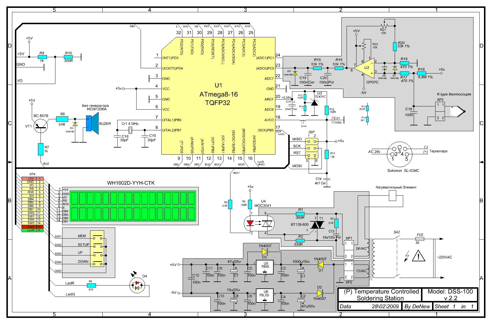

v3 с 119стр. фьюзов нету, были в какомто вложении но теперь его нет. продублируйте пжалуйсто
а так же перечитав посл страниц 30 не понял к какой схеме прошивка Firm.1.07.08.rar

smookey, фьюзы есть на 119стр. в архиве с прошивкой.
Firm.1.07.08.rar для схемы с 66стр.

поправите меня если я ошибаюсь, прошивка DSS-100 v2.3.1 тоже для схемы на 66стр?
з.ы. набираю материал чтоб заказать деталей и пора делать печатку, хотелось бы поменьше ошибок сделать
нашел такие дисплеи WC1602A-STBLWNC06, RC1602D-YKY-CSX что-то подойдет к прошивке v3? указанный в схеме не нашел

Подойдёт любой, совместимый по командам с HD44780 (в этой ветке все конструкции только на такие расчитаны). WC1602A вроде совместим, другой- не знаю. Прошивка V3.ХХ к тому-же совсем не использует знаков из "региональной области" ЖКИ, совместимость более хорошая.
Наверно.

Добрый вечер! Прошу не пинать сильно, я с МК пока на ВЫ, вопрос, в последний вариант схемы от VOLLY пойдет ли ATMEGA8A-PU?

vit99, должен подойти. На Atmel пишут, что Atmega8A полностью совместим с устаревшими Atmega8 и Atmega8L.

В списках Atmega8A в программах нет. Нужно выбирать просто Atmega8?

dantist3, Atmega8A это по сути гибрид Atmega8-16 и Atmega8L
я не понял про списки каких программ, но если имелось ввиду при выборе для программирования, то да, берете просто 8
