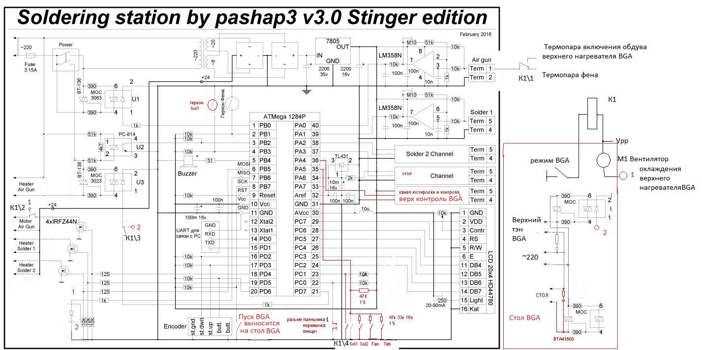

еще 1 вариант будущей станции
есть стол, есть канал с термосопротивлением давайте добавим режим пайки BGA
кнопки выбора режимов можно по другому к выводам LCD запаралелить

схема
