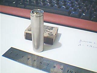

скажите пожалуйста,попалась мне в руки одна баночка от аккумулятора ноутбука тошиба,в ней было шесть банок,три на три банки подключенный параллельно,у меня всего одна баночка,в данный момент напряжение на ней 3,8 вольт,чем можно заряжать эту банку?каким током и напряжением?технические данные о банки неисвестны,посоветуйте плизз,хочу банку использовать в светодиодном фонаре.
 Заголовок сообщения: Re: Зарядник Li-ion батарей на LM 317 и TL431
СообщениеДобавлено: Вс ноя 21, 2010 15:54:55
Зарегистрирован: Пт май 28, 2010 10:44:23
Сообщений: 373
Откуда: Донецк
Зарядное использовать отсюда, а вот с током зарядки.... Неплохо посмотреть ёмкость и напряжение целой батареи и вычислить... Но можно примерно по габаритам элемента узнать - давай размеры и фото.

длинна баночки 6,4 см,диаметр 1,8 см ,хочу добавить что когда эти баночки стояли в целом аккумуляторе,там их было 6 штук,3 на 3 соеденены паралельно,и три банки давали 12 вольт,получаеться одна банка 4 вольт,ещё хочу спросить вот эта схема подойдёт для зарядки? _http://radiokot.ru/circuit/power/charger/14/

Ёмкость таких элементов от 1500 до 2200 мАч, в этой теме как-раз указанная схема и обсуждается. Заряжать будет нормально.
