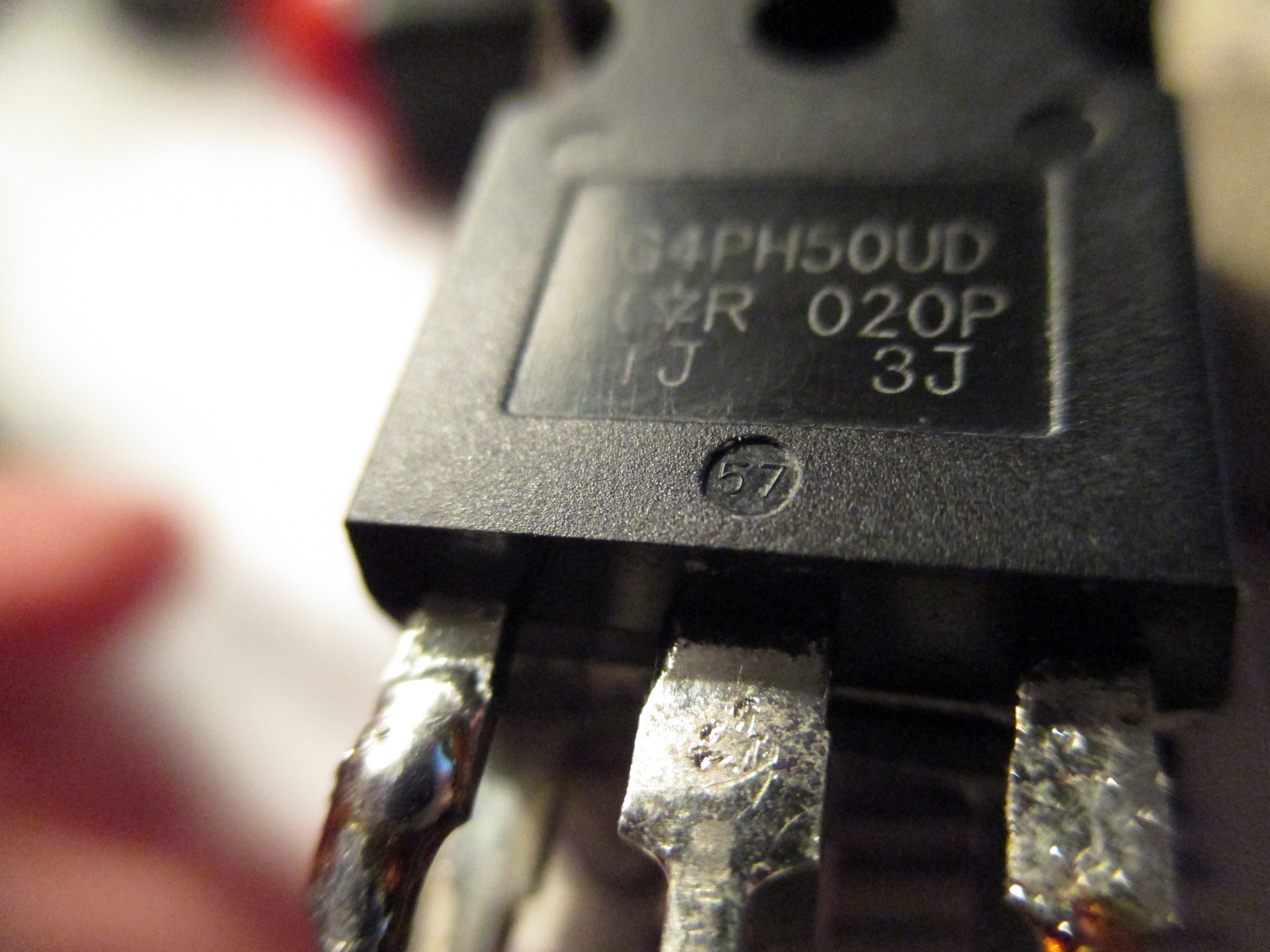

Lagros писал(а):
Тоже получил IRG4PH50UD
Какие-то они стрёмные...
150% перемаркер второго поколения.
Раньше сошлифовывали лицо и делали лазером только надпись, но уже приелось.
Теперь судя по фото шлифуют, потом полируют, гравируют надпись и гравируют\матируют всю морду кроме точек и квадрата. более реалистично но все равно не то.
На нормальных транзисторах маркировка должна быть только в явно выраженном углублении на гладком "зеркальном" основании, также и 3 точки - только углубления и только с идеально гладкой поверхностью.
Пока еще "бизнесмены" не научились делать правдоподобные углубления.
Если углублений нет - значит происхождение левое, без вариантов.

Ещё, в нормальных ключах в нижнем кружке обычно стоят цифры, и их контуры не вырезаны внутрь, а выступают над полированной поверхностью

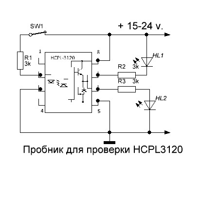

На днях получил от двух разных "китов" 15 оптронов и чтобы судьбу не испытывать, собрал за час вот такой тестер-пробник:
Комментарий к файлу: Пробник оптронов.
HCPL3120.JPG [24.57 KiB]
Пробник показал, что в статике все рабочие. В этот раз повезло, а в прошлый раз 6/4 было.
Тут однозначно утверждать не стоит.
Вот фото: Надпись выполнена не в углублении! А точки в одном в углублении, в другом - нет.
Толщина всех транзисторов укладывается в даташит: 4,7 мм.
Если-бы сошлифовывали то толщина была-бы меньше. Кроме того, зачем залуживать перемарк? Скорее это какое-то кустарное производство. И, действительно, лоторея. Как повезет.

Точно, не стоит)
СпойлерНу явно же видно слева условно нормальная поверхность (специфическая шероховатость, углубления, цифры в них), повторить которую в кустарных условиях пока еще не реально и соответственно есть шанс что это нормальное изделие (хотя учитывая последние истории с фга25 даже это уже не показатель)).
Справа же явный откровенный перемаркер который можно сделать в любом гараже, и глупо это отрицать.
Размер? ну неужели в нашей вселенной нет других транзисторов с высотой например 4.8 - 4.9 - 5мм которые потом станут в 4.7мм?
Лужение? ну неужели весь перемаркер делается только из новых с худшими характеристиками? неужели никто не додумался перемаркировывать б\у? да ну не может такого быть))
Нет, оно конечно надежда умирает последней, и признать что тебя обманули тяжело, хочется придумать какое то объяснение и все такое))
Но будьте же реалистами, перестаньте отрицать очевидное и видеть невидимое, мир жесток))
Есть критерии которые дают надежду, а есть которые ее полностью убивают на корню) Они озвучены выше, соответственно пусть каждый для себя решает сам, что важнее, надежда или здравый смысл.
Предлагаю на этом завершить обсуждение их внешнего вида и продолжить улучшать конструкцию, платы, функционал и прочее)).

На моих, тоже надписи и точки с углублением. Внизу Е4 и К4, хотя покупались сразу 10штук. Не залужены. У К4 выводы отформованы.
