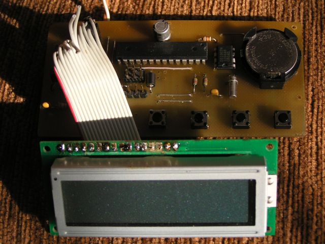

СообщениеДобавлено: Чт янв 08, 2015 16:22:24
Карма: 42
Рейтинг сообщений: 161
Сообщений: 2209
Откуда: Кххх
alex2974,
собрал контроллер по вашей схеме. При выключении питания все настройки сбрасываются и время тоже.
Даллас вроде пашет. Связь с ним - есть. Сначала я включил без него - на начальной странице куча символов "@". Впаял, на кварце по скопу генерация есть, часы идут.
Батарейка 2,8В.
Камень atmega8А-pu. Шил AVR-студией через AVR910, студия старая, но у этого камня сигнатура совпадает atmega8, в апноте по миграции говорится, что atmega8А просто жрет меньше, а по функциям - такой же.
Из фьюзов перекинул его на 8мГц внутреннего RC, больше ничего не трогал.
Из замечаний - резистор R7 оказался слишком велик. У моего ampire ac-162b подсветка не включилась. Оказалось, что светодиоды подсветки ЛСД включены парой последовательно. На резисторе падение около 1В на 20 мА это где то 50 ом.
Нигде не могу найти тип фотореезистора.
Зы. На фотке есть отверстия под не запаянные блокировочные конденсаторы - я использовал СМД.
ЗЗы. Нравится как разведена плата. Вокруг кварца далласа - земляная петля, как требует производитель микрухи. На ветке были платы, где этим пренебрегли.
mega8.jpg [72.26 KiB]

 Заголовок сообщения: Re: Аквариумный контроллер
СообщениеДобавлено: Пт янв 16, 2015 22:03:13
Зарегистрирован: Пт дек 09, 2011 22:34:20
Сообщений: 9
Откуда: г.Череповец Вологодской обл.
Нормальное напряжение. Помыть плату.
СообщениеДобавлено: Вс янв 18, 2015 20:08:00
Рейтинг сообщений: 0
Зарегистрирован: Чт фев 06, 2014 18:13:55
Сообщений: 8
minakan
Вы все правильно сделали, из фьюзов нужно изменить толко 8мГц внутреннего RC, больше ничего не трогать, фоторезистор можно любой у которого сопротивление снижается при увеличении силы света, как настроить работу фотодачика написано ранее на этом форуме.
СообщениеДобавлено: Пн янв 19, 2015 01:46:33
Карма: 42
Сообщений: 2209
Откуда: Кххх
Спасибо. Впаял резистор - все заработало. На плате Vee на земле, попробовал с другим индикатором лезут квадратики... Ну это исправимо. С более новой ЛСд шкой все и так работает.
