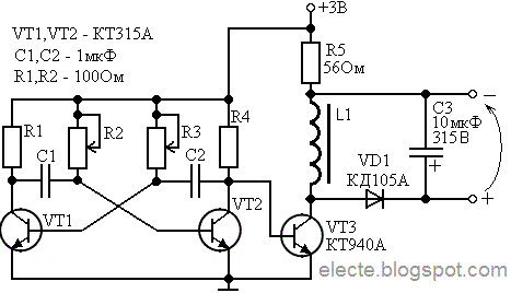

Что если вместо светодиодов потавить самодельный повышающий трансформатор? Ток у транзисторов (s8050) пол ампера, в сумме ампер - для трансформатора должно хватить. :roll:
 Заголовок сообщения: Re: Понимаем мультивибратор
СообщениеДобавлено: Пт окт 18, 2013 19:42:05
Карма: 42
Рейтинг сообщений: 393
Сообщений: 970
http://www.google.ru/search?q=%D0%BC%D1 ... =740&dpr=1
Это 220 вольт из низкого напряжения.
Это для питания индикаторов ИН

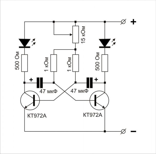

Доброго времени суток! Я новенький, СОВСЕМ новенький в этом нелегком, но очень интересном деле. Собрал вот схему на макетной плате простейшего мультивибратора http://img.radiokot.ru/files/83084/medium/6zf9q7t3n.jpg, потом решил поэкспериментировать получилось так: http://img.radiokot.ru/files/83084/medium/6zg60p2qg.jpg. Теперь вопросы: 1) Зачем в первой схеме подстроечный резистор был соединен с плюсом, когда схема и в моем варианте работает, меняем номинал R1 и получаем разную частоту??? 2) Я решил засечь время переключения между светодиодами, и вышла что D1 (как я их назвал) горит ≈ 3 сек, а вот D2 ≈ 2 секунды. собственно говоря вопрос, почему время разное?? Из-за разности резисторов R2 и R3??? :shock:
Сюда перенес.

1. Для изменения скорости мигания.
2. Конечно номиналы разные, плюс допуск +-10%, конденсаторы тоже разные немного, транзисторы тоже разные. Вот из за этих разностей и происходит разность во времени свечения.

[quote="AlekseyEnergo"]1. Для изменения скорости мигания.
Тобиш при подключении подстроечного резистора к + частота мигания увеличивается, так? А почему?
СообщениеДобавлено: Чт ноя 28, 2013 15:13:22
Карма: 23
Рейтинг сообщений: 331
Зарегистрирован: Пт янв 11, 2013 19:19:26
Сообщений: 2117
Откуда: Санкт-Петербург
Время разряда конденсаторов будет быстрее.

Ну и еще один вопросы. Почему амплитуды в разной полярности одна плюс другая минус??? http://img.radiokot.ru/files/83084/7909bk6g1.jpg
При зарядке конденсатора откуда берется отрицательный потенциал (тоесть через что(или кого) электроны бегут на отрицательную пластину конденсатора)? минус батареи → эмиттер → база → отрицательная пластина конденсатора??? :shock:
P.S. Если не затруднит ответ в детской форме, типо: "минус батареи → коллектор" и т.д. Заранее благодарен
