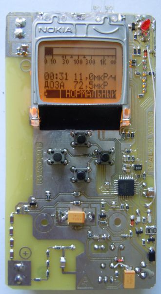

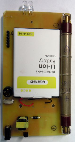

Собрал второй экземпляр дозиметра, заработал сразу, на этот раз плату лудил сплавом Розе и отмывал в ультразвуковой ванночке.
Внёс изменения по опыту сборки и использования первого экземпляра:
    увеличил резисторы в цепи светодиодов фонарика до 100 Ом, поскольку один из китайских белых светодиодов вышел из строя;
    конденсаторов номинала 47 пкФ в базовой цепи транзистора MMBT2907A больше не было, поставил 56 пкФ 50 В 1206, работает нормально;
    поставил вместо голубых светодиодов подсветки жёлтые, субъективно выглядит приятнее;
    намотал трансформатор на сердечнике меньшего размера, ток потребления изменился незначительно, но при измерении напряжения через делитель 820 МОм/10 МОм просадка напряжения больше, прибор работает стабильно.
Измерил потребляемые приборами токи при напряжении питания 4,2 В:
    выключенный прибор 57 мкА
    ток блокинг-генератора 1,3 мА
    включённый, без подсветки 6 мА
    с подсветкой (яркость 50%) 14 мА
    с подсветкой (яркость 100%) 23 мА
    с включённым фонариком 30 мА
    с включённым фонариком и подсветкой (яркость 100%) 45 мА
    ток зарядки аккумулятора при напряжении адаптера 6 В -> 91 мА, в том числе ток через светодиод 4,5 мА.
Atmega8A смонтировал из другой партии, купленной у надёжного продавца, который утверждает, что это не подделки.
Измерил напряжение AREF на 20 выводе, оно оказалось 2,64 В, на первом приборе 2,63 В, разница незначительная.
Полез в даташит, там на странице 232 указано, что типовое значение внутреннего опорного напряжения АЦП составляет 2,56 В (минимальное - 2,3 В/питание 2,7 В/, максимальное 2,8 В /питание 5,5 В/). Таким образом, отклонение от типового значения составило около 3%. Поэтому, претензии к качеству контроллера, по этому параметру не совсем обоснованы и процедуру подбора делителя 47к/56к можно считать обязательной, если добиваться точности отключения напряжения зарядки аккумулятора до сотых долей Вольт.

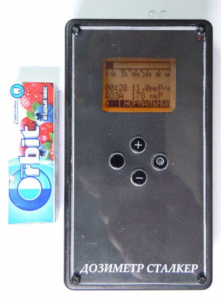

Пришёл корпус, поместил в него второй экземпляр. Сделал лицевую панель из оргстекла, не совсем удовлетворяет, позже переделаю на цветной вариант с ламинированием.
Прилагаю также схему обоих экземпляров дозиметра, извиняюсь, что на 158 странице форума в приложенной мной схеме допустил ошибку с подключением нижнего MMBT2222A - исправил.

Молодец! Вот это постарался!
Рекомендую всё же выбросить резистор в цепи базы транзистора блокинг-генератора и заменить его перемычкой. Уж сколько раз писал, что этот резистор влез туда по ошибке. Так же исключить зазор в сердечнике трансформатора. Данные меры позволят заметно снизить ток потребления блокингом без ухудшения характеристик.
Для снижения тока потребления в выключенном режиме можно увеличить оба резистора делителя (вывод 19 МК) в соответствующее число раз. При этом повысятся требования к чистоте платы и обязательная защита данного участка платы (включая микроконтроллер) лаком.
Если напряжение сетевого адаптера не превышает 7В, номиналы резисторов в цепи зарядки можно уменьшить с 56 Ом до 43. Это заметно ускорит зарядку.

Спасибо за подсказку! Как-то про резистор я упустил, невнимательно, видимо, читал. Поставил перемычки в цепи базы транзисторов блокинга и ток его потребления уменьшился с 1,3 до 0,5 мА. Трансформаторы переделывать не буду, также как и увеличивать номиналы резисторов делителя. Прибор отличный и меня всё устраивает! Убрал резисторы из схемы.
Stalker_schem_3.pdf [226.55 KiB]
