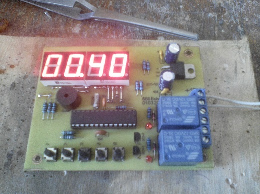

 Заголовок сообщения: Re: Таймер для засветки фоторезиста
СообщениеДобавлено: Пт мар 03, 2017 11:27:54
Зарегистрирован: Вт ноя 18, 2014 11:44:45
Сообщений: 13
Крайняя версия...
Выкладываю печатку - может кому пригодиться...
Автору еще раз спасибо!!!! :beer: :beer: :beer:
Индикаторы - BD-C51DRD, общий катод.
Реле времени на atmega8.lay6 [155.06 KiB]
2.jpg [92.31 KiB]
1.jpg [244.1 KiB]

Подскажите, а можно использовать пьезоизлучатель без генератора?
htscooter, спасибо большое за спецпрошивку)) все работает. Пока времени очень мало. Успел только переделать плату и запаять все по новой. В ходе распайки пьезоизлучатель и реле пришли в негодность - на фене неправильно температуру выставил. Поэтому и вопрос по пьезику. Реле стоит другое. Выкладываю плату. Кому надо подредактирует под свое реле. Может кому то и неудобно будет паять, но я стремился к уменьшению, отсюда и такое расположение деталей (предыдущая плата была еще меньше).
33.jpg [173.07 KiB]
22.jpg [215.83 KiB]
11.jpg [182.12 KiB]

Пока в пути фоторезист и лампа решил собрать этот таймер. В качестве корпуса использована распаечная коробка 75х75х30мм. Исходя из этого таймер разместил на 2-х платах. Работает таймер исправно. Единственное, что не понравилось это неравномерная яркость сегментов в зависимости от количества включенных сегментов. Нужно было транзисторы ставить в разряды. Спасибо автору htscooter и полный стакан валерьянки :beer:
P/S Уважаемый htscooter может стоит убрать незначащий ноль в десятках минут ?
Это потому что сделана индикация по сегментная. Если сделать вывод индикации поразрядно, высвечивается один разряд в каждое срабатывание прерывания, то будет нормальное свечение. Где то здесь исходники выкладывались.
Я когда собрал, тоже с транзисторами заморочился. Но потом по изучал исходник и понял...
Инструкцию читают когда нечего делать или когда уже все сгорело...
Неравномерная яркость может быть только если на новую версию таймера (которая без транзисторов) залили старую версию прошивки. Изначально транзисторы были. :beer:
"А может не надо?" :))) Если честно - и некогда и лень :) . Это ж надо опять макетку распаивать :solder:, тестировать...
Хорошо и надежно работающая система безусловно красива
Прошивку брал последнюю 2.0. В принципе терпимо и так

htscooter писал(а):
Тогда не знаю :dont_know: . В каждый момент времени включены от 0 до 4 сегментов, максимум по одному в каждом разряде, не должна яркость проседать. Преобразователь вроде мощный, питание не должно проседать...
Напряжение +5,001В не проседает, третий знак после запятой стабильный. Ладно, смирюсь с этим. А вот незначащий ноль в десятках минут хотелось бы убрать. В программировании не силен. Может со временем кто-нибудь реализует )

Здравствуйте. Собрал две одинаковые схемы этого таймера. Один работает отлично, а на втором появляется надпись On и тишина. Так и висит. Если несколько раз включить и выключить, то запускается и работает отлично. А если выключить из сети. И вновь включить, опять висит. Что можите посоветовать? Обе платы питаются от одного БП.
СообщениеДобавлено: Вс июн 11, 2017 17:51:13
Карма: 7
Рейтинг сообщений: 46
Зарегистрирован: Вт ноя 18, 2008 20:33:17
Сообщений: 566
Откуда: г.Луганск
Похоже на нестабильную работу часового кварца. Конденсаторы на лапах кварца есть? Флюс отмыт? Если не менять кварц, то можно попробовать запрограммировать фьюз CKOPT, это увеличит амплитуду генерации кварца.
