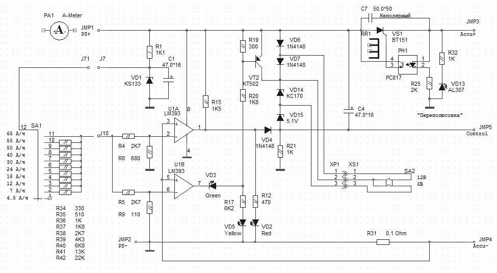

Там вроде не ZIP, а RAR. Но тем не менее скидываю схему и печатку. Тем более, что с Вашей подачи научился сохранять печатки в формате .pdf (оказалось намного проще, чем я думал - через Abbyy pdf transformer).

Вот сделал печатку по схеме уважаемого KomSoft, вариант без 6ти вольт.
Выношу на Ваш суд, т.к. в этих делах не опытен, могу накосячить )))

Хочу сказать, что схема все-таки уважаемого NPavel, а мое ттолько "обрезание". Тем не менее, Butcher, отличная работа. Есть одна ошибочка, а так все правильно и красиво, не хватает только крепежных отверстий и некоторых подписей. Итак, исправлено:
Конденсатор С7 между Анодом и Катодом D12 / VS1 (BT151)
подпись J71 заменена на J10
Добавлены подписи: Out+; Out-; VD13 Cathod; VT2; -Ameter (и увеличен контакт); JMP5 Control; VD3 Anod; VD2 Anod; "GND, PS-, Anod VD13, Cathod VD2, VD3, VD5" (и добавлены отверстия).

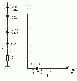

Для 6-ти вольтового режима нужно VD14 (KC212) заменить на 2 (5.1В и КС170) и добавить переключатель.
Комментарий к файлу: Добавление 6-ти вольтового режима

Представляю очередной вариант, как мне кажется более удачный. Тут несколько изменений.
Изменен размер R31. VD6 и VD7 поставлены на попа и спаиваются между собой (экономия места). Более целесообразно поставлен VT2 и утолщены проводники.
Надеюсь ошибок нету )).
И вопросик по поводу переключения на 6ти вольтовый режим. Выключатель подпаевается на 3 провода. Как должны они быть замкнуты для этих двух режимов?
А данную печатку даже не надо переделывать под 6 вольт. Заместо VD14 ставятся 2 других так же как и VD6 VD7 на попа. Спаиваются между собой и к ним провод на выключатель ))).

Если и утолщать проводники, то я еще чуть исправил - утолщать есть смысл те, по которым течет большой ток. Остальные утолщать имеет смысл только с точки зрения экономии хлорного железа (меньше травится). Во время переноса рисунка на плату при сильном прогреве утюгом тонер расплывается и заливает малые расстояния между дорожками - приходится процарапывать. Кроме того, при маленьких зазорах между дорожками увеличивается вероятность непротравливаний или соплей при пайке. Поэтому я без особой надобности не делаю дорожки больше 1мм (а так - 0.3-0.6), с зазором между ними тоже около 1мм.
При разомкнутых контактах - режим 12В, при замкнутых (диоды VD14 и VD7 закорочены) - режим 6В. И не пытайтесь сэкономить, поставив переключатель с одной группой, исключив из него точку соединения VD14 и VD7, а замыкая только верх и низ - не заработает.
