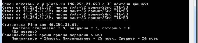

По ходу у http://p-plata.ru проблемы с хостингом :( так просто не открывется а только через проксю при попытке посмотреть каталог выбивает ошибку базы данных. :(
 Заголовок сообщения: Re: Паяльная маска FSR-8000
СообщениеДобавлено: Пн ноя 11, 2013 11:38:51
Рейтинг сообщений: 48
Зарегистрирован: Сб фев 02, 2008 10:51:52
Сообщений: 596
Откуда: Khabarovsk
У меня все открывается нормально Goole Chrome

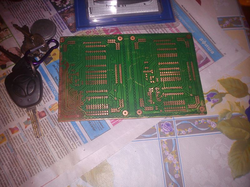

Брал маску на П-Плата. ну как сказать... Доставка было написано 50рЭ. в офисе автотрейдинга содрали еще 300. Заказывал
1) FSR8000 - зеленая. - 1 доза.
2) Сетка А4 - 1 шт.
3) Клей для сетки - 1 доза.
итого вместо 400 рЭ мне все обошлось в 700.
Ну это лирика финансовая....
правда из Дмитровграда
Сколотил раму.
Приклеил сетку этим клеем.красным... хватает - моментом. натянул практически хорошо... если в 4 руки клеить, то можно вобще натянуть.
Купил стоматологический инструмент.. ХЗ как называется... загнут как пинцет с обоих концов.. с одной стороны сточен как клюшка, с другой стороны типа тыкалка....
Мешать пасту на ура!
Пропорции определял на глаз, по зарубкам на 20 мл шприцах.
наносил - плотно сетку к плате прижимал.
Растирал резиновым шпателем.
Ну что хочу сказать комрады:
0. дырки сверлить - ПОСЛЕ. Плата подготоавливается после смывки резиста/ЛУТа - шкурнуть нулевочкой и с фейрей мочалкой активно помыть. Просушить от крупных капель воды.
1. в моем случае наносится ТОЛСТЫМ слоем.
2. Плате нужно отлежаться минут 10-15. тогда она блестеть начинает.
3. Пластичность маски сохраняется 30-90 минут.
4. Горячая маска - пластичная, и липнет к пальцам.
5. Сушить маску первый раз надо не более 80 градусов примерно 20-40 минут, иначе... трындец - дубеет. Очень хреново потом отмывается ацетоном, зато блестит глянцем!
6. Светил лампой настольной, лампочка - 9W УФ. +/- 10 минут. Фоторезист Одрил 350 и прочие у меня светятся на этой лампе 5 минут.
7. Проявляется раствором кальцинированной соды. столовая ложка с горкой +/- километр -- на 1,5-2,5 литра воды.
8. Если все правильно... за 2 минуты смывается, то что не засветилось УФ. При этом маска становится матовой.
9. Сушка... Сушил +/- 160-180*С (не доглядел) Сушить лучше подольше, и при меньшей температуре... от 90 до... наверно 130. У меня пар шел из печки при 160.
Результат для первого раза:
Нулевой раз пришлось смыть/счистить когтями - ибо пересушил. Ацетон + металический веник на гравер + шкурка нулевка.
Считаю, что технология должна быть немного другой:
1) на раму с сеткой накатывается тонким слоем маска.
2) Эта рама светится через негатив УФ.
3) Проявляется. Все что должно быть покрыто маской - смываается, на месте пятаков остаются блямбы на сетке.
4) через этот "шаблон" накатывается маска на плату.
5) Далее маска сразу дублится.
Как результат получаем, что пятаки находятся в углублениях, можно нанести паяльную пасту методом - растерания.
налепить SMD и под фен.. или в печь! и слой ЖЫЫЫЫрный

Есть много причин почему так делать нецелесообразно. Самые очевидные это высокая стоимость, одноразовая сетка и лишние, более сложные операции.
Доставка до Автотрейдинга 50 рублей, то есть человек едет туда и за это берет 50 рублей, естественно сама доставка стоит еще + 300 р. Я почтой России заказывал, заплатил 500 р. (правда посылка была 3 кг).
Чтобы маска была глянцевой, ее нужно дольше светить, иначе будет матовой после соды.
Сначала нужно при 90 градусах всю лишнюю воду высушить, потом 140..150 гр. Я дублю при 140. :)
И еще, с сетки засвеченная маска не смоется, так что одноразовый вариант.
