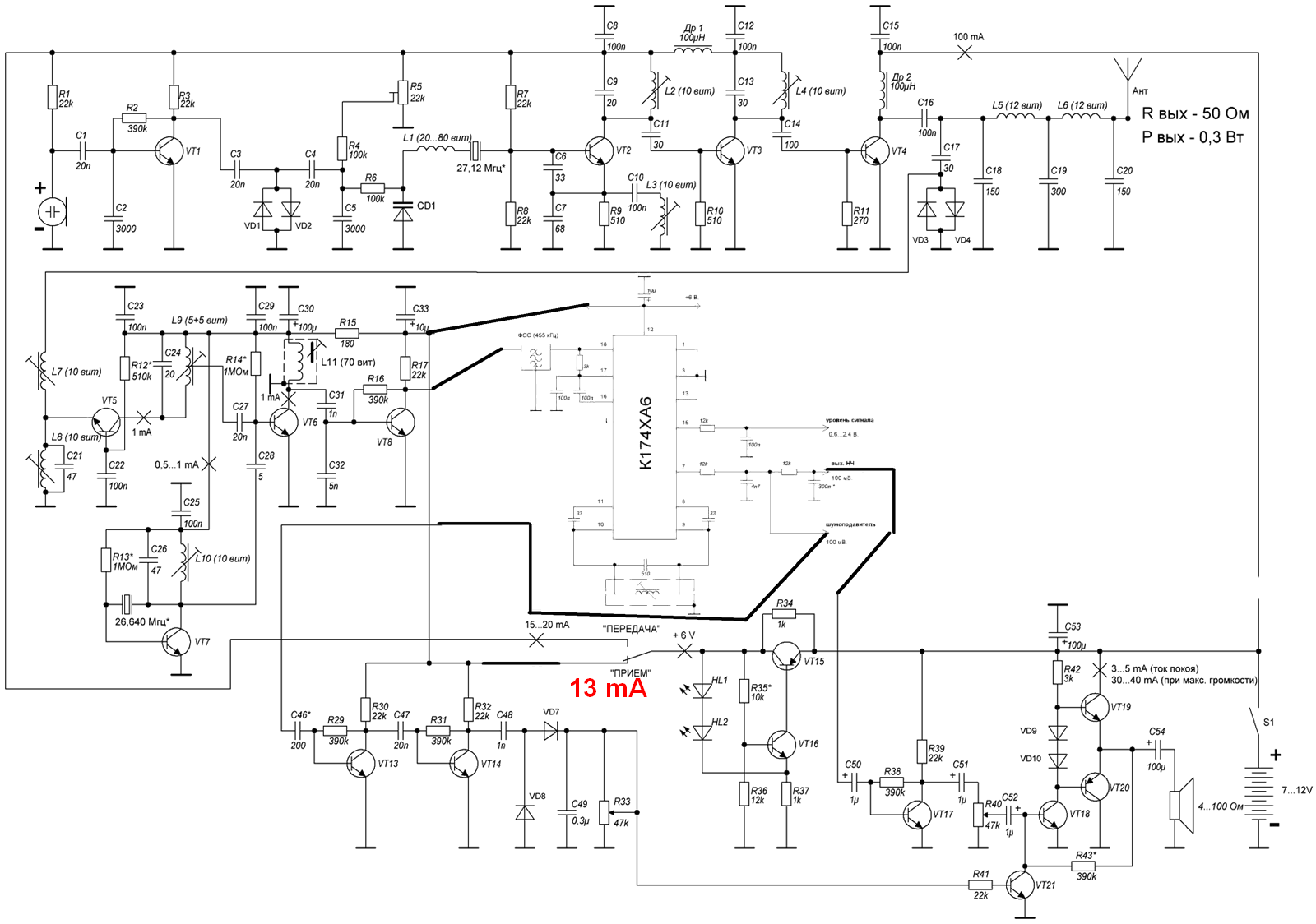

Короче, вот проверенная, рабочая схема:
Я собрал 5 штук приёмников по схеме на К174ХА6. Все 5 штук заработали сразу. Только подкрутить контура по максимальному уровню сигнала.
Приёмники на транзисторах и на К174ХА6 работают одинаково. Качество звука и чувствительность одинаковая.
Единственная разница:
приёмник на транзисторах - ток потребления при отсутствии сигнала - 5 mA.
приёмник на К174ХА6 - ток потребления при отсутствии сигнала - 13 mA.
Вот и вся разница. :tea:

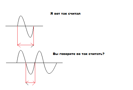

Evris писал(а):
Делал как писал Lazy, растолкуйте мне как добротность и частоту посчитать.
Но там же написано.
viewtopic.php?p=1776348#p1776348
Что бы узнать частоту, нужно узнать длительность между соседними горбами. Это будет период. Потом период пересчитать в частоту
F=1/T
Узнать можно зная длительность развертки. На переключателе развертки написана цена одного деления сетки осциллографа мкс/дел или мс/дел

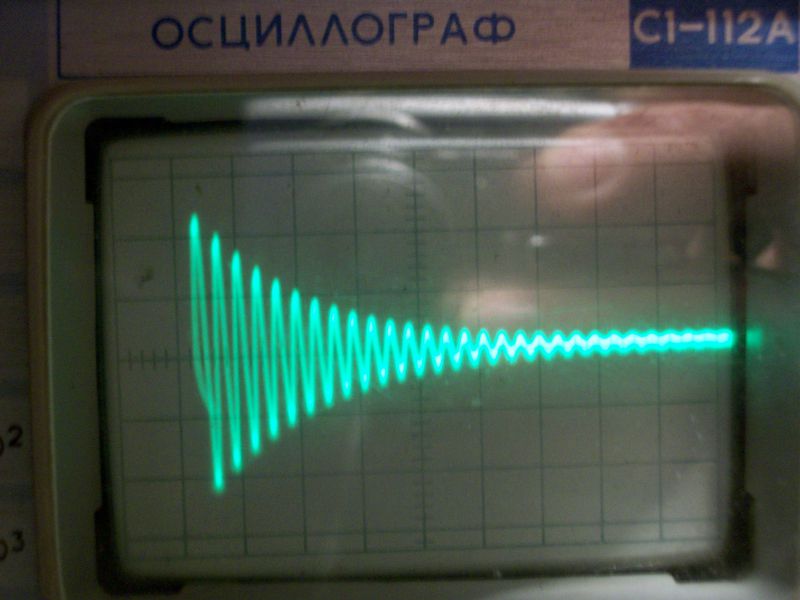

aen писал(а):
Добротность можно оценить подсчитав количество колебания до того, как амплитуда упадет в 23 раза.
Само собой, чем больше колебаний насчитаете, тем значит больше добротность.
Только помнить, что это добротность холостого хода.
Когда контур включишь в схему, то контур нагрузится и эквивалентная добротность упадет.
Большой точности при подсчете не требуется. Нужно стремиться, что бы ненагруженная добротность приближалась к 100. В маленьких катушках большего трудно добиться.
Я вот сейчас экспериментирую с приемником на 27 мгц, правда по другой схеме. Добротность катушек выжал порядка 50. Маловато конечно, но делать нечего. Полоса пропускания приемника получилась порядка 20 кгц, что для себя посчитал приемлемым.
Еще не забывать, что если мотаешь старым проводом, то возможны межвитковые замыкания. Они резко снижают индуктивность и добротность.

Я подстроил контура и впаял в приемник он громко за шипел, подал на вход 465кГц и настроил все контура по максимальному напряжению на С42 получилось около 1,7 В, L13 очень грубо настраивается выставил примерно 0 +/- 10мВ приемник принял сигнал. но с каким то шипением. а как нагрузить контур? опишите что вы делаете что бы добиться добротности? L12 уменя получилась 80 витков первичка, вторичка я увеличил до 40 или трогать не нужно?
Безымянный.png [3.43 KiB]

Женя1986 писал(а):
рацию хочу сделать просто ради спортивного интереса,(но огромного интереса :solder: )(пусть даже 100м будет,в городе
Но у автора нет ни керамических фильтров, ни кварцев с разносом.
Сделаю и напишу там, если автор к тому времени не остынет.
Поэтому мои рекомендации общие, а не конкретно к вашей схеме.

Высокая добротность катушек нужна только в фильтрах ФСС. У тебя стоит керамический ФСС. Поэтому остальные катушки не сильно важны.
В детекторе добротность не сильно важна. Сам детектор широкополосный. Т.к. катушки работают с большой нагрузкой: L12 - сильно связана с L13, а L13 сильно связана с диодами... Поэтому не важно какая у тебя получиться добротность катушек... в детекторе эти катушки будут работать с низкой нагруженной добротностью. :roll: И на качество работы дробного детектора на частоте 465 кГц это практически не влияет. На слух всеравно не определить.
