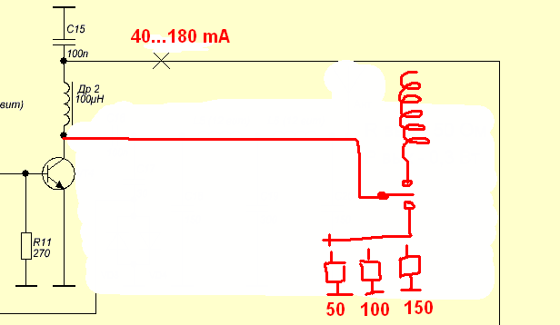

Я всегда делаю сам. Дело в том что антенна должна быть точно настроена, а найти нужную антенну на заданную частоту - задача не простая. :roll: Или придеться разбирать заводскую антенну все перестраивать (отматывать/доматывать витки). Не проще тогда самому все сделать ? И вообще... настоящий радиолюбитель все делает сам - так он получает опыт. :tea:
Про антенны много всего написано в интернете. Я (как и все) беру поэлитиленовую сердцевину от коаксиального кабеля и наматываю на всю длину провод такого диаметра, чтобы он поместился весь на антенне. Настраиваю - отматытываю по 1...2 витка или просто откусил лишний кусок антенны... )) Настройка максимум 5 минут)) потом изолентой сверху. Но лучше термоусадкой и прогреть. Получаеться почти как заводская. :)
Настройка антенны. Сопротивление антенны.
Можно вообще отградуировать милиамперметр в омах)) Сначало подключили на выход несколько резисторов и определили ток транзистора. например:
при отключенной антене ток будет около (сопротивление очень большое) 40mA,
при 150 Ом- ток например 60mA,
при 100 Ом -ток например 80mA
при 50 Ом - ток например 110mA
и т.д.
при коротком замыкании - ток 180mA
Затем подключаем антенну и смотрим ток. И сразу знаем сопротивление антенны. :tea:

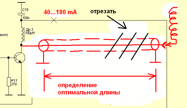

Кстате, таким же образом можно настраивать коаксиальный кабель (подобрать оптимальную длину кабеля от радиостанции до антенны). Подлючаем коаксиальный кабель и смотрим ток. например берем 4 метра кабеля и отрезаем по кусочку (1...2 см). Сначало ток будет большим например 120mA... отрезая по кучочку ток будет уменьшаться... при длине кабеля примерно 3,60 метра на частоте 27 Мгц .... ток упадет до 10...20mA... т.е. в кабеле будет стоячая волна. - это оптимальная длина кабеля от радиостанции до антенны. При этом передача ВЧ инергии от радиостанции до антенны будет с минимальными потерями.
Вот так, имея простой тестер.. можно настраивать радиостанции. Кстате, тестер лучше использовать протсой стрелочный! Электронные тестера под действием ВЧ поля от передатчика ... могут врать :roll:

Mtr писал(а):
А чем мерите резонанс
Еще раз... подключили антенну и отрезаете по 1..2 витку... при этом ток транзистора будет рости. При резонансе антенна имеет минимальное сопротивление. Значит ток ранзистора будет максимальным! (закон Ома... физика 7 класс))) ) . Будете дальше отрезать по кусочку антенну.. ток опять будет уменьшаться. Главное не отрежте лишнего)) , а то придеться обратно доматывать витки. Осторожно отрезайте по маленькому кусочку. :)))

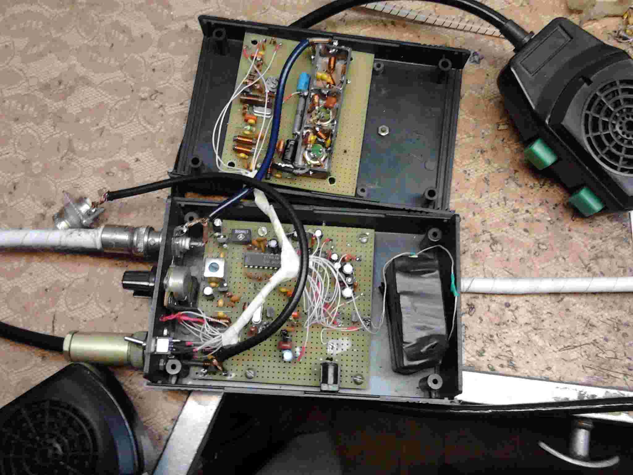

Здравствуйте не могу настроить увч хоть убей не получается у меня почему то . Изначально мах ток коллектора идёт хоть с п контуром хоть с нагрузка с нагрузки чуть падает правда. Пробовал подбирал ямкастя ставил лампочки резистор 50ом не фига
Это труды мои пока http://www.youtube.com/watch?v=5ozJORHRwog

Mtr писал(а):
Изначально мах ток коллектора идёт хоть с п контуром хоть с нагрузка...
На фото плохо видно. Вопервых поменяйте дроселя. У Вас дроселя для УМ малой мощности (до 0,5 Вт), слишком тонкий провод дроселя взяли для такого усилителя. Будут большие потери на дроселе. При мощности 2...3 Вата нужно дроселя помощней: например не менее 20 витков провода диаметром 0,3мм на ферритовом сердечнике 3мм. Или витков 40..60 (приметрно) на резисторе не менее 1...2 ватта. Не вижу по фото какие транзисторы? Похоже на КТ610 или КТ907 ... Например КТ610 при 12 вольт на частоте 27 Мгц дает усиление по мощности около 5. Значит у вас на выходе должна быть мощность не менее 2...2,5 Ватта.
1- Настройте для начала предварительный УМ (усилитель мощности). Измерьте примерно мощность предварительного УМ. Мощьность должна быть примерно 0,4...0,5 Ватт (определяеться по яркости лампочки). Ток транзистора без лампочки (ток без нагрузки) должен быть примерно 30...40mA. При подключении лампочки ток должен быть 120...160 mA (примерно, зависит от транзистора). Убедитесь что нет поразитного возбуждения.
2- Затем подключите выходной УМ. И потихоньку увеличивайте раскачку: подбирая С16 и подстраивая контур. На выходе лампочка должна гореть с яркостью не менее 2 Ватт (при напряжении питания 12 Вольт). Я использую две лампочки последовательно 6,3V х 0,28А. В горячем состоянии их сопротивление примерно 50 Ом. Ток транзистора без лампочки (ток без нагрузки) болжен быть 60...80mA. При подключении лампочки ток должен быть 500...600mA (примерно, зависит от транзистора). Убедитесь что нет поразитного возбуждения.
3- подстройте П-контур по максимальной яркости лампочек (две лампочки последовательно 6,3V х 0,28А.)
Примечание: резистор 22 Ом желательно припаять прямо на выводы транзистора. Так усилитель работает более стабильно (нет поразитного возбуждения). Все выводы покороче.
4- подключите антенну (предварительно настроенную в резонанс) и еще раз подстройте П-контур по максимальному показанию индикатору поля.
Вот и вся настройка УМ (усилителя мощности) :tea:
Прикольное видео)) Вот Вы научились собирать рации. Поздравляю :beer:
Парочку советов:

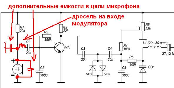

1- Для более четкого звука можно подобрать сопротивление конденсаторов в модуляторе. Они выбираються малой емкости чтобы поднять высокие частоты. (предискажение как в профессиональных рациях).
2- Можно добавить регулятор тембра. :)
3- При большой мощности радиостанции возможны искажения: сигнал передатчика через провод гарнитуры может попадать на вход модулятора. При этом громкость звука становится тише (модулятор перегружаеться от высокой частоты). Возможно придеться поставить дополнительный фильтр на входе рации (модулятора).
4- Корпус у вас пластмассовый. Противовес у вас получаеться провод гарнитуры.
Вообще, я в таких случаях обклеиваю внутренние стенки фольгой, или припаиваю пластины из аллюминия и др. При этом корпус рации хорошо работает как противовес. Для раций на такие частоты это важно: для получения хорошей мощности передатчикаи чувствительности приемника, а следовательно и дальности связи. :tea:
