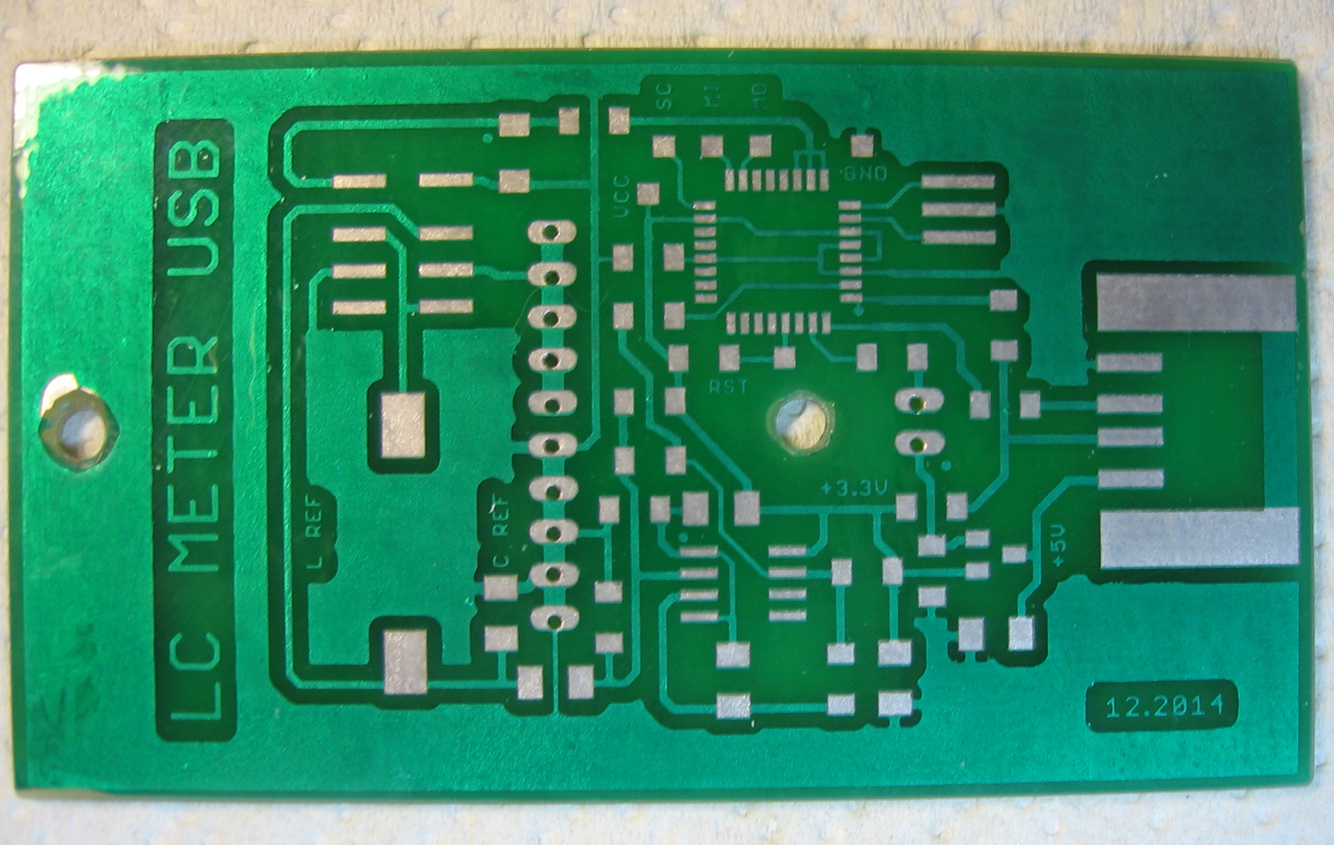

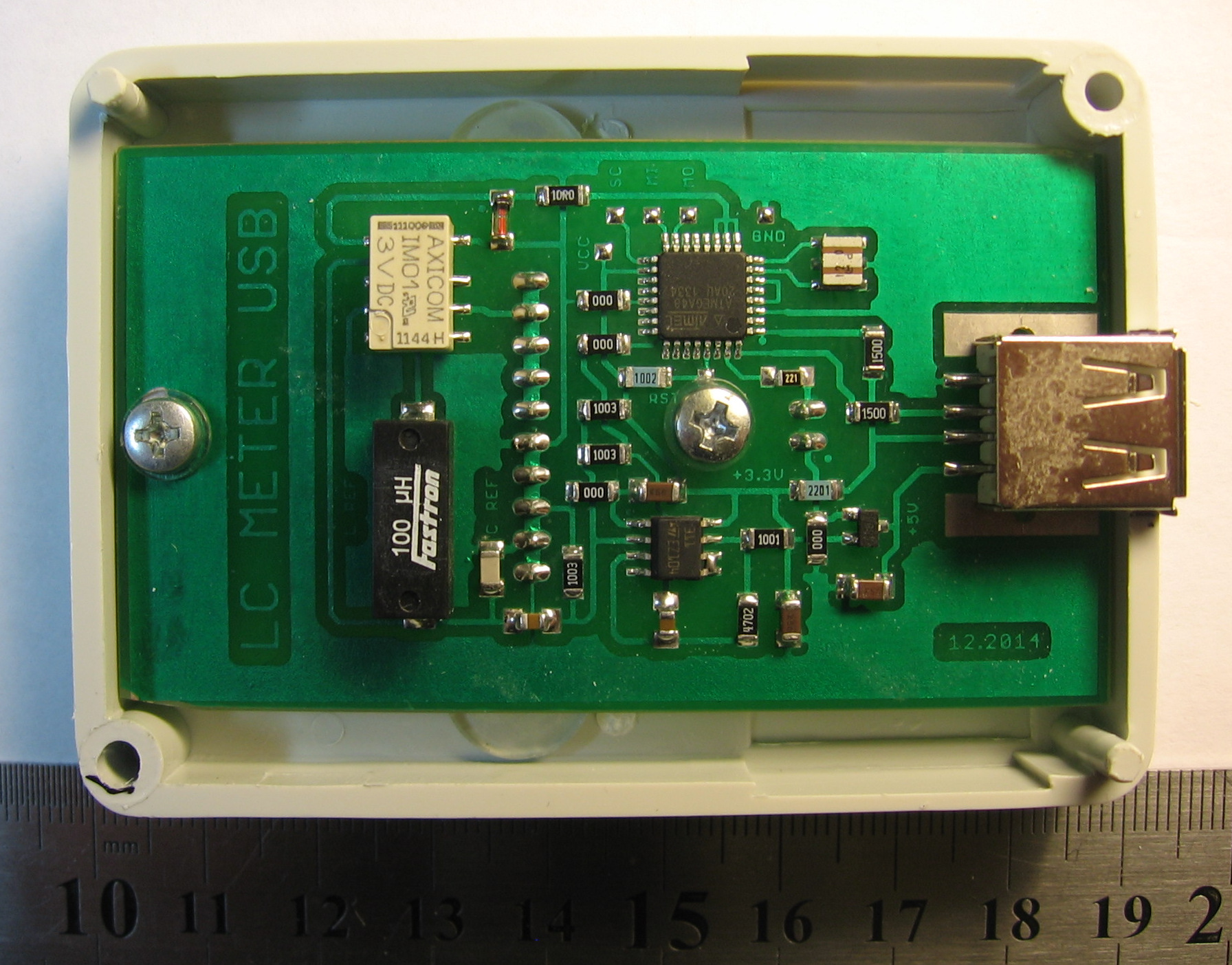

Да, уважаемый Iggis, конечно, примененное реле и особенно плата - "нам так не жить":)... Плату заказывали?
 Заголовок сообщения: Re: Mini USB L/C meter
СообщениеДобавлено: Ср дек 24, 2014 15:07:39
Карма: 15
Рейтинг сообщений: 328
Зарегистрирован: Пн мар 25, 2013 03:20:47
Сообщений: 947
Откуда: Tallinn
B-77 писал(а):
"нам так не жить"
Ну зачем же прибедняться, всего можно достичь, стоит только захотеть :)
Низковольтных релюшек в загашниках и по знакомым не нашел, а раз все равно покупать, почему бы не купить хорошую?
Плата полностью самопал, фоторезист и Dynamask.
СообщениеДобавлено: Ср дек 24, 2014 15:15:05
Карма: 15
Рейтинг сообщений: 24
Зарегистрирован: Вт сен 27, 2011 21:23:36
Сообщений: 230
А маска как фоторезистивная пленка наносится? Держится крепко?
Я видел только в виде пасты.
СообщениеДобавлено: Ср дек 24, 2014 15:30:21
Карма: 15
Сообщений: 947
Откуда: Tallinn
Платы покупаю с нанесенным фоторезистом, про наклейку пленочного тут на форуме есть много инфы; я не пробовал.
Насчет паяльной маски, там по ссылке есть мануал и видео. С помощью ламинатора. Держится крепко, и на текстолите, и на меди, и на луженом. Только она после финишной засветки становится твердая и хрупкая, на краях и узких полосках может отколоться, когда плату отпиливаешь например (по ней вообще пилить нельзя, нужно наносить так, чтоб ее не было на месте будущих распилов), или если паяльником неосторожно ткнуть. Но в целом ничего так, мне нравится :) По технологии проще, чем паста.
Еще плата в сборе -
(ашипки: надо было микроусб разъем ставить, и один из кондеров по питанию не на месте)
Виден скол -
(увеличивал отверстие надфилем)

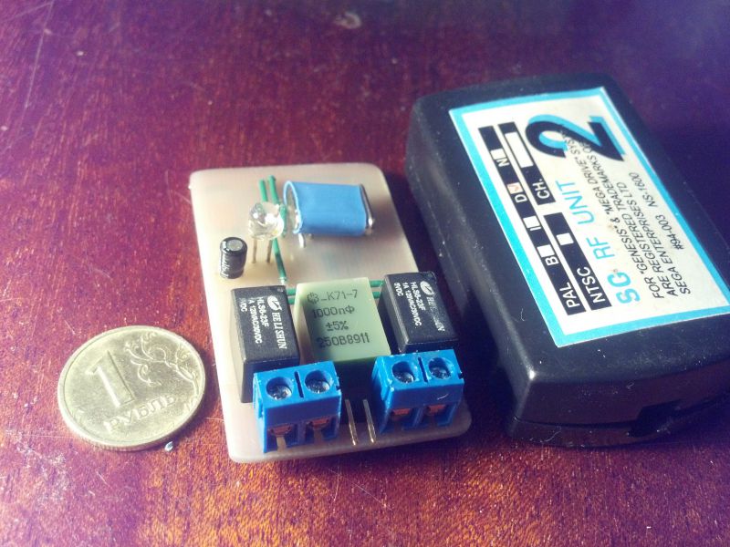

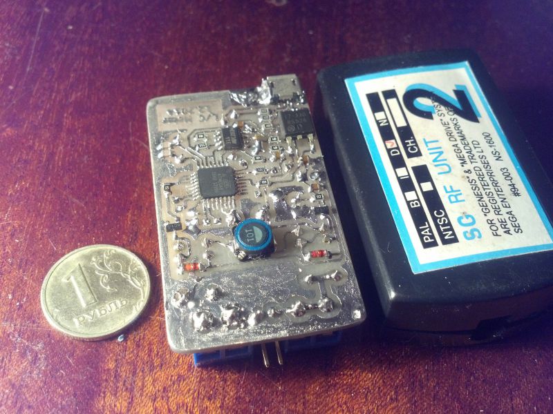

Собрал и себе подарок на новый год) Микромонстрика с двумя рэлюхами)) Но ничего, в корпус из под модулятора от mega drive должен войти)
Самое главное что хорошо работает :)
Похоже с заменой R3 и R5 действительно не стоило спешить, ибо проблемки такие же как и у B-77 :
Хочу сказать, что замена R3, R5 на резисторы с другими номиналами - возможно, частный случай. Тем, кто только собирает устройство, не стоит с этим спешить. У меня это привело к тому, что "плавал" ноль, плюс измеритель неадекватно реагировал на большие ёмкости: 1 мкФ вместо "Out of range" отображался как 2,5нФ(???).
У меня более 100нФ подобным образом неадекватно показывает, но это подкорректируется)
Так же уменьшил ток потребления светодиода. (R10 - 220 Ом)
Больше ничего не трогал, все сразу запустилось.
Автору еще раз респект!

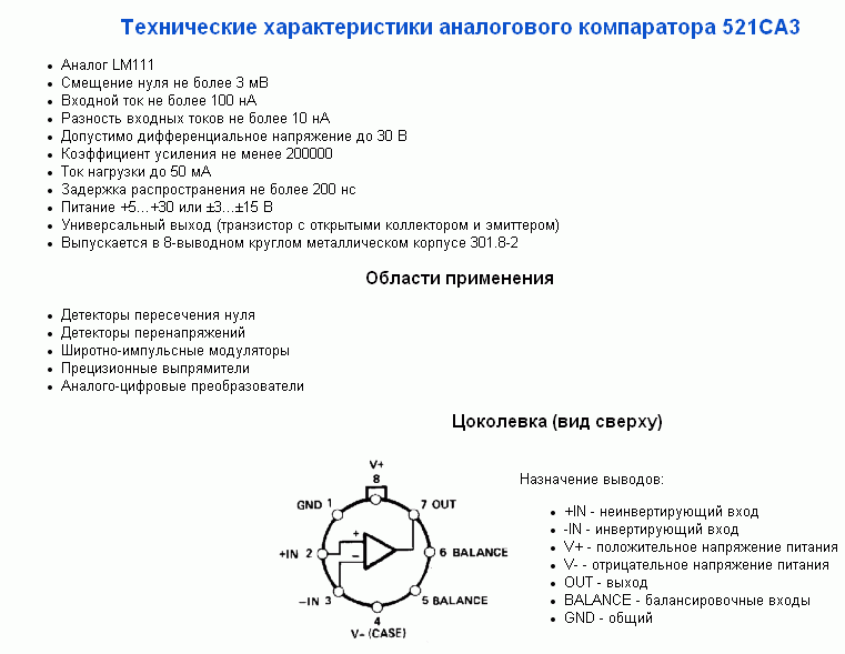

Уважаемй автор! Bonio, возможна ли замена на отечественнй аналог LM311-ой на 521са3-ю?
Судя по теххарактеристикам - подходит.
521ca3.gif [16.45 KiB]
Я играю дураков, поэтому меня везде воспринимают как родного.
©Савелий Крамаров.

Не факт, что заработает от 3,3 вольт.

А не получится запитать сам микроконтроллер от 3,3 вольта - для защиты информационных входов USB а остальную часть схемы запитать от 5 вольт вот как примером на этой схеме приемник инфракрасного сигнала питается от 5 вольт а сам контроллер от 3,6 в?

Можно и так, только между выходом компаратора и микроконтроллером добавьте резистор небольшого номинала.
