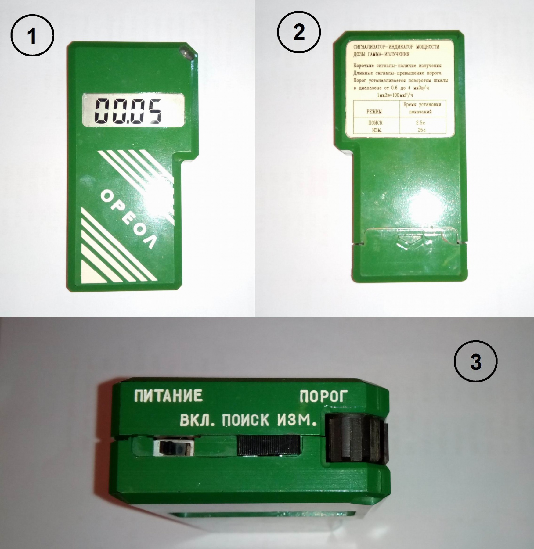

ELcat писал(а):
Давно уже хотел сделать небольшой обзор ещё одного дозиметра "той эпохи".
Данный прибор достался мне даром - отдали знакомые за ремонт их ноутбука. Так и лежал с весны без дела, пока не попался мне на глаза при очередной "генеральской" уборке.
Внешний вид довольно минималистичен. На лицевой стороне (1) разместился четырёхразрядный ЖК дисплей, на тыльной (2) краткая памятка. Все органы управления прибора вынесены на его верхнюю грань (3).
Корпус скреплён лишь одним винтом, спрятанным под крышкой батарейного отсека. Все элементы электрической схемы, включая датчики, размещены на двух печатных платах (5). Как вы уже заметили, датчика в данном приборе два - это СБМ20 в свинцовой фольге. С внутренней стороны передней стенки корпуса приклеен пьезокерамический звукоизлучатель. В приборе имеется отключаемый сигнализатор превышения уровня с плавной установкой порога на переменном резисторе. Разметка его шкалы, как и показания прибора, в микро-Зивертах в час (7).
Отдельного внимания заслуживает преобразователь высокого напряжения (8). Данный узел выполнен всего на трёх транзисторах и стабилитроне, при этом довольно экономичен, стабилен и обладает высокой нагрузочной способностью. Данные преимущества, по всей видимости, удалось достичь благодаря наличию обратной связи по напряжению. Так, на нагрузке 10МОм (входное сопротивление мультиметра) преобразователь стабильно держит напряжение на уровне 374-375В.
Данный прибор выпущен в конце 80-х годов предыдущего столетия одним из киевских предприятий. К огромнейшему сожалению мне не посчастливилось раздобыть схему данного прибора. Потому всё, что я могу предложить - это фотографии плат и краткое видео работы данного дозиметра.
https://youtu.be/4fdE1qXIMds
У меня такой же, только в желтом расхлябанном корпусе, и называется Юпитер СИМ - 05, 92 год, Киевский завод.
Мануал и схема https://yadi.sk/i/eg2em9szhatCk
