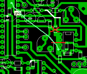

Кстати может быть это из-за того, что 1 4 ноги запаяны и с земле объединены? а то я уж и хз что думать...
Вряд ли стоит соединять все ножки неиспользуемого опер. усилителя на массу. Лучше соедените ножки 1 и 2 между собой, а ножку 3 на массу.

Еще не нравится что Вы массу операционника подключили через SMD перемычки. Ведь 0ом у них относительный, и на массе может возникнуть смещение соизмеримое со входом с термопары. Попробуйте поправить как я указал на рисунке внизу. Перемычку на массу сделайте проводом 0.3-0.5мм.

Прислушайтесь к dantist3 и поставьте проволочные перемычки место 0 резаков, попадались мне резисторы у которых всё же имелось малое но сопротивление (0,08 Ом вроде).
Заданный предел на 28 ноге от 0,4 до 0,9 вольта! Данное правило строго должно соблюдаться для этой прошивки.
Коротко больше 0,9 вольт - МК выключает нагрев фена, меньше 0,4 выскакивает ошибка на сколько я помню, либо также выключает нагрев фена.
Честно говоря я мало понимаю желание использовать LM317, когда можно использовать простую транзисторную регулировку которую настроить проще, и с ней проблем не возникает.

Собственно говоря сделал все что вы тут говорили, установил на 28 ноге 0.7 вольта, разделил ноги операционника, 1 и 2 просто соединил между собой, 3 и 4 соединил вместе и кинул проволочной перемычкой на землю.
теперь на дисплее светит 122 и все... что подключена термопара что нет... на резисторы тоже не реагирует подстоечные.
Замерил напряжение на 23 ноге, стало вообще 0.3.
На 5 ноге операционника стало 132мв на 6 ноге порядка 52мв.
Вообще перестал понимать что либо.
на 21 ноге 2.4 вольта есть.
По поводу 317 в схеме была именно 317, поэтому собственно и не стал ее менять.
