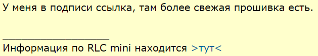

balan, Ссылка у Neekeetos, в подписи 5-ю сообщениями выше.
Осмелюсь поднять вопрос тов. balan. Переход по ссылке в подписи ув. Neekeetos, даёт вот такой скрин:
RCL Mini.gif [26.52 KiB]

На картинке в конце второй строки ссылка под словом "">тут<""

Именно по ссылке в слове >ТУТ< и совершал переход. Скрин выше.

U146, Смени браузер, если нет возможности обнови страницу через Ctrl+F5 если и это не поможет почисть кеш и куки.
Там всё нормально, только что проверил.

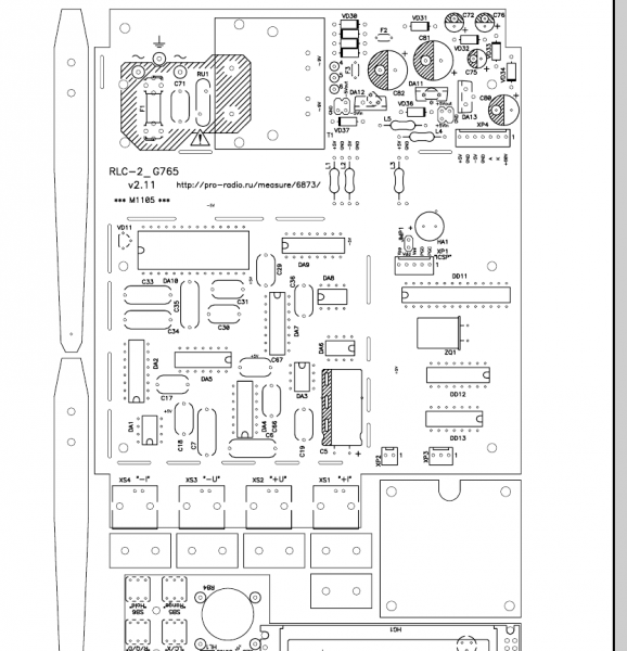

Думал о настольном измерителе, в дополнение к VC6243+. Как хороший вариант подходит RCL2, но вот от этого места https://pro-radio.online/measure/6873 толку мало, тк скачивание никакой документации не происходит, "по адресу, указанному в профиле АК" там всё сдохши. Регистрации там нет, нет страницы и всё. Поиск по форуму не сказал бы что помогает(
Тут https://www.rlc-esr.ru/index.php/ru/rlc2 уже лучше, есть даже в понятном виде, а не в бесовском pcad. Несколько смущают меньшие габариты платы , а ведь там надо уместить плёночные конденсаторы(
Особенно "Самый критичный по своим параметрам элемент - это интегрирующий конденсатор C33" - а влезет ли к71-7 туда ? Надеюсь в питание если что найти такое
Изображение видел на 12,5VA
Жаль нет этой версии в lay( Изображение
Как ацп аналог 572ПВ6 вставить, заявлено 1:1

 Заголовок сообщения: Re: Измеритель всего, что попадется под руку (RLC-метр)
СообщениеДобавлено: Чт май 12, 2022 14:59:10
Рейтинг сообщений: 60
Зарегистрирован: Пн сен 10, 2007 14:06:36
Сообщений: 362
Только что проверил, ссылка на архив АК работает. Проблема на Вашей стороне :)
https://www.dropbox.com/sh/y16hnkoba6ahhps/AADC_QIX5a1dA_aejY3Q1rkBa
Там информации уже на гигабайт собралось.
Оригинальная плата авторов RLC-2 была в Layout и в этом архиве она есть. И еще несколько плат в папках по соответствующим авторам.
P.S.: в других местах Вам уже ответили что 572ПВ6 в RLC-2 не подойдет.
