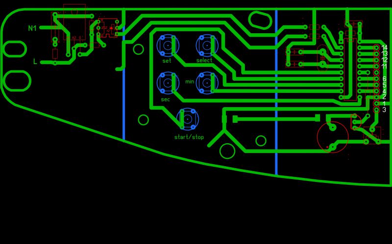

фух, закончил разводку. проверьте пожалуйста на правильность соединений пожалуйста. вложение лей прикрепил.
таймер.lay6 [70.23 KiB]

У меня иногда абракадабра вылазит, либо при повторном запуске таймера 3 или 4 пуск, иногда при включении. Сброс по питанию восстанавливает работоспособность. Не подскажите в чем дело?
1.Всегда бывает первый раз.
2.Родился сам, помоги другому
 Заголовок сообщения: Re: Установка для УФ экспонирования.
СообщениеДобавлено: Вс июн 11, 2017 16:01:06
Карма: 38
Рейтинг сообщений: 305
Зарегистрирован: Вт апр 21, 2009 22:24:10
Сообщений: 2255
Откуда: Иркутск
При включении мусор может быть если неправильно настроен запуск генератора, а точнее его задержка. Обязательно должно быть 14CK + 65 ms (в настройках фьюзов), иначе МК стартует быстрее чем успевает инициализироваться контроллер дисплея*. В результате на экране мусор, и прочие пакости. При работе лично я глюков не встречал, но у одного товарища была такая проблема при разводке силовой части рядом с контроллером и дисплеем, а у другого проблемы были связаны с длинным шлейфом к дисплею, и опять же, силовой частью рядом...
* Это касается конструкции на АТ2313, в версии же на АТ8 уже самописная библиотека, учитывающая все нюансы разных дисплеев. Там такой проблемы нет.
