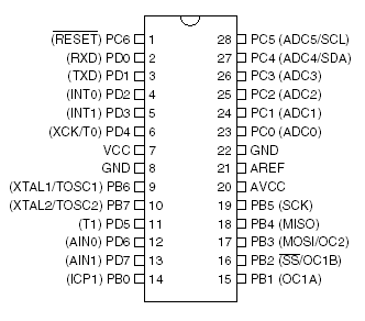

Файл распиновки, по моему не совпадает с даташитом, Attiny26 точно не совпадает, остальные не проверял.

Да чего-то косячок, я тоже заметил что файл распиновок ATmega8 и ATtiny26 не совпадают...
:dont_know:
ATmega8.gif [8.36 KiB]

Спасибо что заметили, я этот файл взял с этого форума с ветки про параллельный программатор. Сам его не проверял особо, зато именно мега 8 по данной распиновке работает только в параллельном режиме, а в ISP нет - вот где собака зарыта!!! Но печатка адаптора на 100% рабочая - пользуюсь ей несколько лет. Вот подправил распиновку - архив PinAdapter. А вот кстати какой был исходник - в архиве 01.
