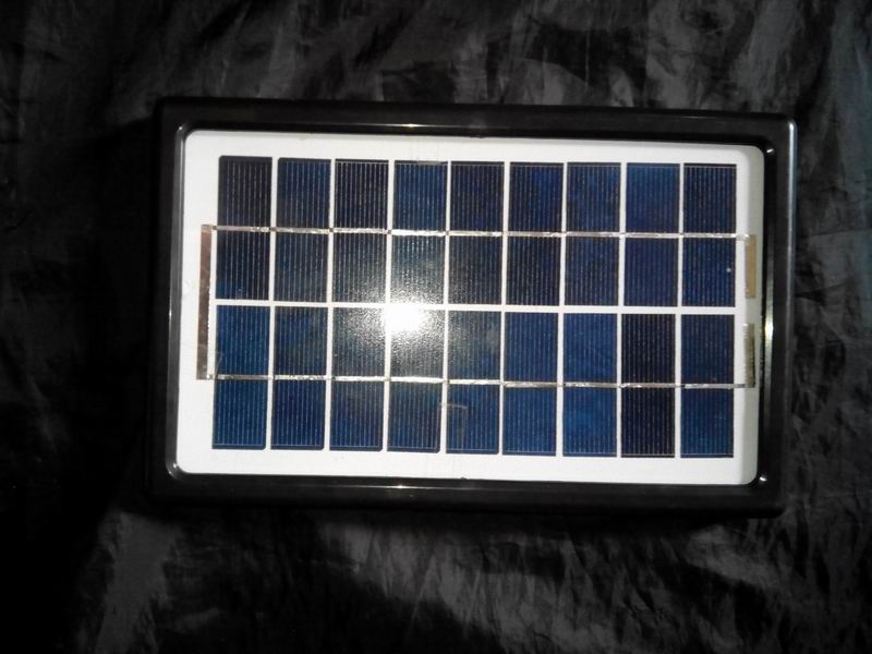

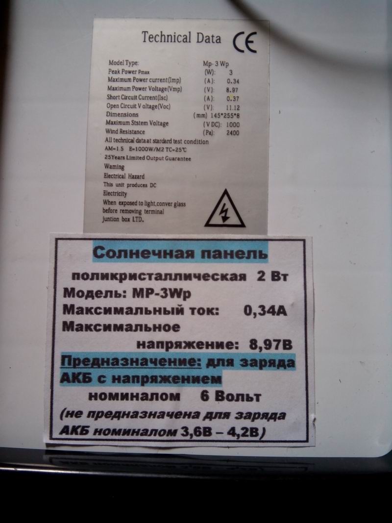

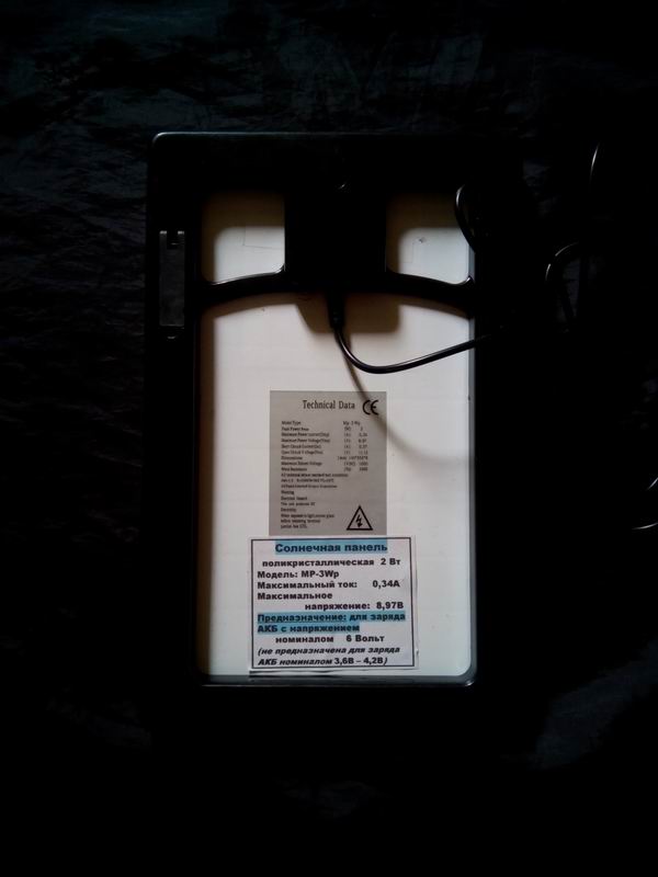

Привет всем!
С недавнего времени на раскладках местных рынков появились вот такие солнечные панельки по практически смешной цене (около $7).
Долго присматривался, в итоге решил прикупить.
Защитный диод отсутствует. Параметры, в принципе, не далеки от заявленных. Правда погодка сегодня выдалась не совсем благоприятной для проведения каких-либо измерений - облачность и довольно густая дымка. Сразу же перепаял разъём, попробовал подзарядить от неё дозиметр и фонарик. Работает чудесно! Конечно, желательно будет соорудить специальный контроллер, поскольку такие панели работают как источники тока и подключение устройств к ним напрямую не разумно (низкий КПД). Но пока сойдёт и так. В будущем планирую переделать её в "Power Bank" - внутри полно свободного места для размещения лития и контроллера.
Так что если увидите такую штуковину на рынках своего города - смело берите! Рекомендую!

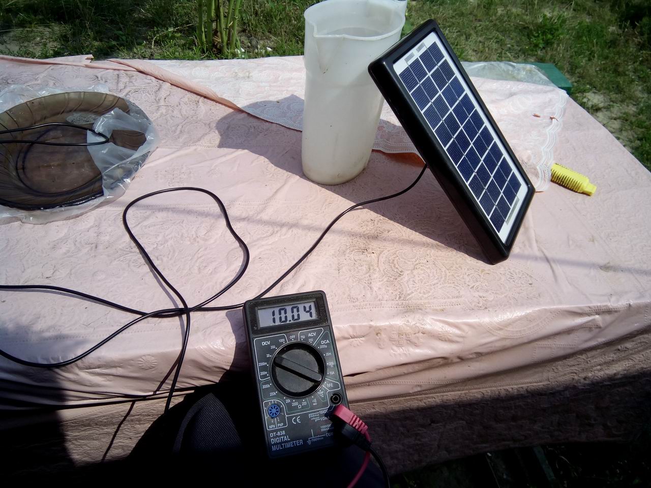

Просьба поддержать двух пушистых милашек! :)
Ну и результаты предварительных тестов.
Напряжение х.х. и ток к.з. соответственно. Измерения проведены за 15мин до полудня по местному времени (GMT+2). К сожалению, атмосфера не достаточно прозрачна, всё небо затянуто довольно густой дымкой. И потому максимум всё ещё не достигнут. Но и текущие результаты обнадёживают. Думаю, с "умным контроллером" и в таких атмосферных условиях можно было бы снять ток зарядки одной Li-Po ячейки до 0,5А.
