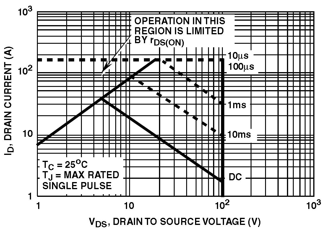

А что скажите по поводу этих транзисторов? Правда сопротивление канала высоковато.
FQA36P15
Только он N-канальный
FQA90N08
FQA90N08.jpg [128.13 KiB]
FQA36P15.jpg [159.8 KiB]

Вот ещё значительно более дешёвый N-канальный. Их можно и штук 10-15 поставить за те же деньги, для уменьшения rDS и увеличения надёжности.
IRFP150
download/file.php?id=111922
IRFP150.jpg [160.12 KiB]

Зачем вам для сварки, где конденсатор 20вольт-то едва выдерживает полевики на 80-100вольт?
Я пользую 24-вольтовые IRF1324S-7PPBF, RDS=0.8mOhm.
Можно взять IRFS3004-7PPBF - они дешевле, на 40 вольт, а RDS незначительно выше - 0.9mOhm.
И запараллелить несколько штук. Главное затворы резво открывать.

Графики я не зря привожу.
IRF1324-7
При напряжении 10 Вольт и импульсе 10 мсек предельный ток через транзистор 30А.
При напряжении 20 Вольт и импульсе 10 мсек предельный ток через транзистор 2А.
IRFS3004-7
При напряжении 10 Вольт и импульсе 10 мсек предельный ток через транзистор 4А.
При напряжении 20 Вольт и импульсе 10 мсек предельный ток через транзистор 1А.
Сравните с графиками транзисторов, которые я нашёл.
IRFS3004-7.jpg [104.14 KiB]
IRF1324-7.jpg [100.33 KiB]

То есть вы хотите сказать, что если я возьму свой "любимый" IRF1324-7, заряжу конденсатор до 15В и попытаюсь сварить пару деталей импульсом в 10мс с током, скажем, 200А, то без вариантов - прощай транзистор (ну или мне сильно повезет, что он не умрет, т.к. я выйду за пределы Safe Operation Area)?
 Заголовок сообщения: Re: Устройство для приваривания токоведущих пластин к NiCd,
СообщениеДобавлено: Вт июн 26, 2012 09:21:51
Рейтинг сообщений: 0
Зарегистрирован: Сб фев 14, 2009 05:19:48
Сообщений: 455
Откуда: Kiev
Это не я говорю, а разработчики транзистора. Как правило эти предельные ограничения накладываются корпусом транзистора.
Спасают от перегрузки транзисторы в сварке тонкие и длинные силовые провода, высокое внутреннее сопротивление конденсатора, плохие контакты... Все места, где есть потери.
