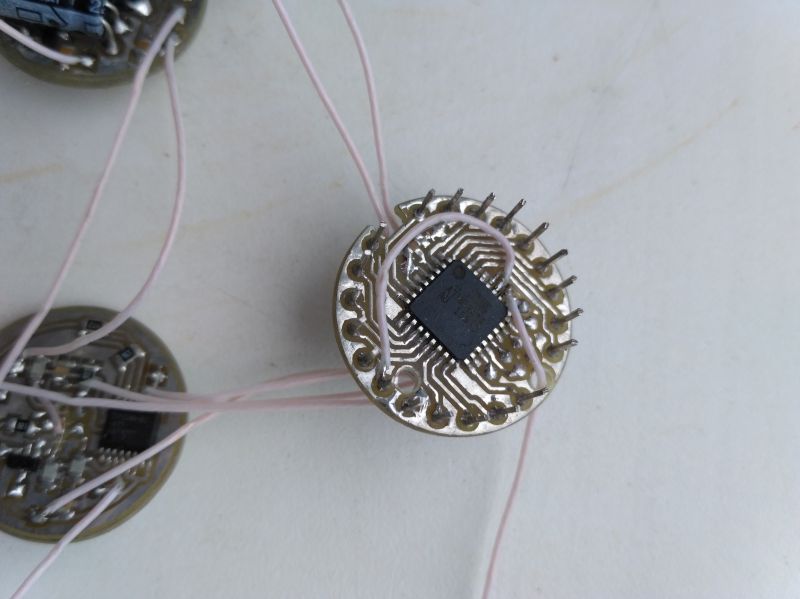

Пока жду детали для версии на ИВ-21, собрал еще один экземпляр на ИВ-18.
Датчик температуры вынес на плату основу, а в левом кольце расположил виброзвонок для тактильной обратной связи от сенсоров.

Красота, а у меня они что то не заводятся, светятся все сегменты.
Интересно то, что на кнопки реагирует, значит контроллер работает

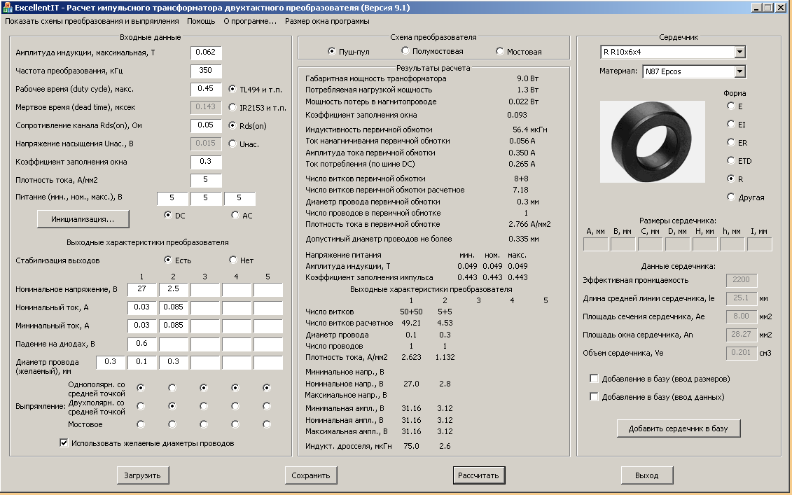

Grey1975, не поделитесь скрином из программы расчета колечка?
Буду Вам примого благодарен.
Как не подставляю в ExcellentIT, не сходится кол-во витков :)

А я опытным путем обмотки подбирал...
Вот так по расчету:
Реально:
Первичка 2х5 - 0.3
Вторичка 2х35 - 0.1
Накальная 2х1 - 0.3 + токограничительные резисторы 5,6 Ома.
Это для КФ1211.
Чуть не забыл:
С одной из ламп пришлось уменьшить количество витков в первичке до 2х3. Частота преобразования была 200kHz.

Эх, так и не добрался я сегодня до осциллографа. Плата MCU с DS1307, ПН на КФ1211ЕУ1.
Собрано два образца, с обоими такая беда

Странно, все платы я в "железе" проверял. Скачаю, что вкладывал - перепроверю.
Вы последние ревизии делали?

Платы MCU и лампы проверил - ошибок нет.
Можно фото этих плат?

Вроде все правильно. А с чистым контроллером что происходит?
У SergeyK была похожая проблема при обрыве дорожки между AVCC,ARef и VCC,VCC.
Проверьте на всякий случай соединение между обозначенными точками.
У меня была такая проблема, когда отвалился электролит в цепи -27 Вольт, что привело к пульсациям и транзисторы были постоянно открыты.
А еще проверьте нет ли КЗ между ножками контроллера. Может к такой же бяке приводить.
P.S. Лампы у Вас прикольные, на прозрачной подложке, мне только на черной попадались... :(

Выдалась сегодня на работе свободная минутка. Посмотрел сигналы на выходах контроллера осциллографом - на одних выводах постоянное напряжение +5в (не помню сетки или аноды), на других импульсы. Ножки контроллера на КЗ прозвонил, также проверил контакт между указанными точками, тоже все ок. Может вообще вся беда в китайских транзисторах в цепях лампы?

Импульсы должны быть везде. И на сетках и на сегментах. Высокий уровень (+5В) - сегмент погашен (сетка "закрыта" - все сегменты в разряде погашены). Завтра ещё раз скомпилю прлшивку под 1307 и выложу. Может там накосячил где.
Между ножек транзисторов КЗ нигде нет? Посмотрите осциллографом плату MCU без платы лампы.

Тогда тем более не понятно, если при +5 сегменты должны быть погашены, а они все светятся. НИЧЕГО НЕ ПОНИМАЮ.
Отдельно плату MCU тоже смотрел - также

Транзисторы точно DTA114?

С китая пришел пакетик с такой надписью)))

На них маркировка 14 на корпусе. Если моя памяти ни с кем не спит.
