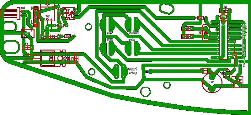

[uquote="popka-ru",url="/forum/viewtopic.php?p=3127526#p3127526"] где- нибудь короткое на "землю" от выводов 4 или 5 МК..
исключено, до земли там ооооо.
таймер.lay6 [72.55 KiB]
не парьтесь, прибор уже с ночи собран окончательно и работает как нужно,. от внешнего или внутреннего кварца, это уже не важно.

popka-ru собери атмега-доктор будет на будущее. если не хошь-собери макетку для программирования тиньки совместно с кварцем- тогда и камень определится, потом просто чип очистишь в дудке. Я так же на меге8 тренировался штук 12 скопил, пока разобрался.

а программирования тиньки совместно с кварцем, можно схемку или источник, гляну с содроганием, так как кварц со мною не дружит.
Да какая там схема?
Тинька- питание на неё подать, МИСО, МОСИ, СТК и РЕСЕТ от программатора, кварц (2 или 4 мегагерца, ну, или, вообще сменный можно) и пару конденсаторов от 4 и 5 ног МК на "землю", и всё...
Я так лет 5 МК прошивал, пока платку с двумя панельками (под тини2313 и мегу8) не сделал.. Светодиоды так- для красоты прилепил, через ULN2003...
Соединение через "пять проводков", но и любой другой программатор туда подключить можно.

Это не доктор, это обычный программатор для контроллеров, у которых фьюзами включен внешний кварц.
Доктор подразумевает высоковольтное параллельное программирование, вернее, восстановление заводских фьюзов.

восстановил 1 мк вашим способом. остальные наверное только доктором на атмега, по другому ни как. но уже утешает, что работает хоть одна. но и после стирания, перестала видится программатором. так что будем собирать доктора на атмеге.
