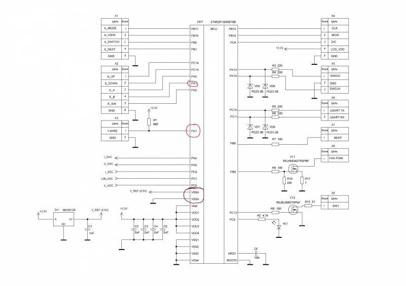

так же есть вопросы по схеме Изображение

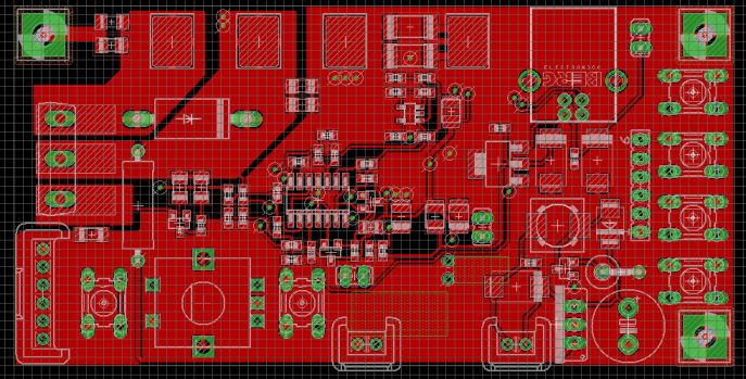

ввиду того что мне понравилась статья, а автор любезно предоставил всякие материалы, я приступил к повторению,
кой черт меня дернул менять проц на "то что было на руках", а на руках был только f103С, тем не менее, платка готова.
решил на пробу все элементы управления оставить на одной плате, вероятно зря, но планировал макет, макет и получил.
быстрые результаты не покажу, буду потихоньку набивать плату, переписывать код под другой проц, в Кейле ни когда не работал,
а из всех контроллеров знаком только с аврками.
ну посмотрим что выйдет)
проект ПП делал в орле.
схематика делалась на основе обновленной от автора же.
я может его подтолкну статью обновить)))
Комментарий к файлу: тут схематика
1.pdf [89.42 KiB]
сфотографировать плату нечем. делал в резоните.
Комментарий к файлу: тут проект из орла 6 версии
1.zip [151.6 KiB]

для наглядности
часть схемы с регулятором ниже.
схематика автора, я так понял, по мотивам работ юзера koyodza
номиналы компонентов не подписывал пока,
на этапе настройки все подпишу и оформлю схемы красиво
