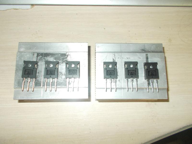

DC-AC вопрос по охлаждению:два радиатора от компьютерных процессоров хватит?на один радиатор три транзистора,ну и естественно вентилятор.

Да, думаю хватит. Эмиттерную группу только изолировать не забывайте от радиатора.

От мощи нагрузки зависит, но думаю что на кило-полтора с вентилятором нормально.
Я вот столкнулся с такой проблемой охлаждения.
Сейчас модно под транзисторы теплопроводные силиконовые резинки подкладывать. Технологично вроде.
Но они имеют тенденцию прокусываться когда сильно закручиваешь болт. В итоге фейерверк и кучка умерших ИГБТ. А когда слабо прикручиваешь транзюки не до конца дожимаются и тепловое сопротивление большое.
Сейчас перешёл на тонкую слюду, полёт вроде нормальный. Да и тепловое сопротивление у неё ниже раза в 1,5-2.

Мне надо на 4кВт.

Плата готова,и пару вариантов радиаторов:
Комментарий к файлу: Шесть радиаторов.

Комментарий к файлу: Два радиатора.
DSCN1017_thumb.jpg [52.08 KiB]

Вот это я понимаю, уже дела идут! Если радиаторы с процессора типа Р4 ватт по 100 отводили с вентиляторами, то 2 их хватит вполне. А у 6 отдельных тоже преимущество, можно их изолировать между собой, а транзисторы крепить прям к радиатору без прокладок там всяких. А так, на что планируете грузить инвертор? Сразу на движок 4кВт под полной загрузкой? Ток около 12А примерно по фазе должен быть. И еще мост на неплохой радиатор надо.
