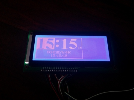

vvsv писал(а):
У кого нибудь такое наблюдается?
Такого не замечал, но может мало игрался сделал-подарил.

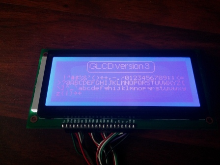

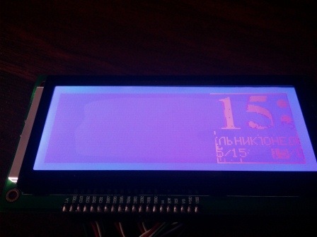

А вот запустить 192х64 KS0108 в Codevision так и не смог, дисплей кажет кашу (фото #3). При компиляции обратно 128х64 всё нормально (фото #4), но работает 2/3 дисплея. В ардуино при залитии скетчей всё нормально, работает весь экран (фото #1 текст, фото #2 графика), видать в библиотеке Codevision косяк (пробовал версии 2.05.3 и 3.12).
Arduino библиотека GLCD компиляция 192х64
Codevision компиляция 192х64
Codevision компиляция 128х64
0722151856a.jpg [30.39 KiB]
Комментарий к файлу: Arduino библиотека GLCD компиляция 192х64
0722151856.jpg [54.15 KiB]
Комментарий к файлу: Codevision компиляция 192х64
0722151924.jpg [46.86 KiB]
Комментарий к файлу: Codevision компиляция 128х64
0722151929a.jpg [40.04 KiB]

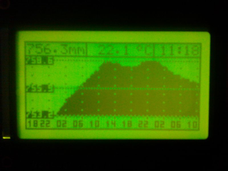

Хороший проект, под него даже специально заказал часы реального времени. А пока работает на таймере для отсчета времени, и вместо даты- температура. Сделал на mega168, так как ее ресурсов вполне хватает и она была в наличии :) Дисплей на контроллере ST7920 - самое дешевое что я нашел :beer:
На графике смотрю сиськи получились - это погода у нас такая :))

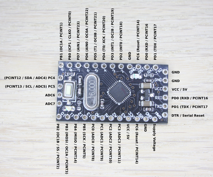

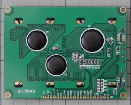

Решил написать мини отчет по сборке моего барографа. Поскольку хотелось кроме давления видеть еще и температуру, а лепил все в mega168, пришлось убрать поправку давления (я доверяю BOSH :)) ) и избавится от кнопки "-". Теперь установка даты/времени производится циклически по кругу. Год выставляется в диапазоне 00 - 30. Секунды установке не подлежат, а просто запускают часы, так-как изначально они стоят и в секундах возвращают значение 80. Температура и давление отображаются попеременно как и дата с днем недели.
Для сборки использовал готовые модули:
Подключение дисплея к контроллеру:
DB0 PB1
DB1 PB0
DB2 PD7
DB3 PD6
DB4 PD5
DB5 PD4
DB6 PD3
DB7 PD2
E PC2
R/W PC1
RS PC0
/RST PC3
Почему так - поймете взглянув на распиновку модуля контроллера :)

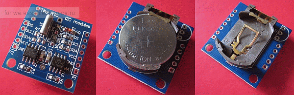

ВНИМАНИЕ БАГ! с модулем часов реального времени фото которых расположено постом выше. Симптомы: иногда самопроизвольно останавливаются :shock: , иногда невозможно до них достучатся :( , через пару суток после начала эксплуатации начала вздуваться батарейка :o Китайцы вообще охерели :facepalm: Лечение сего бага нашел тут
Может кому поможет не тратить время и нервы напрасно.

vvsv писал(а):
- модуль часов на DS3231 (для резервного питания ставим аккумулятор марки LIR2030, если ставим батарейку CR2030 не забываем убрать цепь зарядки иначе батарейка бахнет)
А можно поподробней про эту цепь, приобрёл подобный модуль без батареи, по описанию должен стоять LIR, но китаец написал, что литий авиапочтой не ходит.
http://www.ebay.com/itm/DS3231-AT24C32-IIC-module-precision-Real-time-clock-module-memory-module-Arduino-/400503978923?hash=item5d3fe5bbab
Думал, что можно просто воткнуть CR2032, видимо нет.
PS:
Всё, посмотрел ролик в посте Vi7 выше, разобрался.
