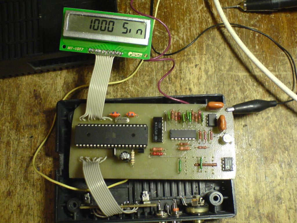

СообщениеДобавлено: Чт мар 05, 2009 21:57:47
Зарегистрирован: Сб фев 28, 2009 19:25:24
Сообщений: 57
Откуда: MSK
Спасибо за ответ, сегодня прошил, пока только флэш, результат на картинке. Завтра пойдем дальше. :))

СообщениеДобавлено: Пт мар 06, 2009 13:48:47
Сообщений: 57
Откуда: MSK
Я, собственно говоря, пытаюсь скрестить ежа и ужа, т.е. делаю гибрид из Вашей схемы и вот этого http://kazus.ru/shemes/showpage/0/883/1.html. Граница раздела - М8535/572ПА1. А Вы, я смотрю, схемы читаете прямо по дыркам для деталей! Высокий класс!
СообщениеДобавлено: Вс мар 08, 2009 08:57:02
Сообщений: 57
Откуда: MSK
Прошил флэш и фьюзы, генератор заработал в штатном режиме. Уже выяснились некоторые особенности прошивки http://www.remexpert.com/ipb/index.php? ... d=8&&st=10из 5 топика , верхний архив.
- кнопка +100Гц дает приращение 1Гц. Видимо, идет переход не на ту подпрограмму.
- замедленная реакция на нажатие кнопок. Возможно, зто результат борьбы с дребезгом. И коротковата пауза при длительном нажатии кнопки. В результате имеем: коротко нажал - нет реакции, подержал подольше - проскочил нужное значение.
- в ряд стандартных частот между 1Гц и 50Гц просятся еще 1-2 промежуточных.
- при подаче питания генератор всегда начинает с режима 1000Гц Sin. Думается, было бы хорошо, если бы он помнил последний режим перед выключением, и при включении устанавливал бы этот режим.
А вообще, генератор работает отлично, спасибо Kotovasiya.
Ну, и еще есть проблемы с оставшейся частью схемы. Главная - довольно заметные иголки после первого ОУ на всех, кроме меандра, формах сигнала. Kotovasiya, а у Вас после ЦАП на R2R такое наблюдается?
СообщениеДобавлено: Вт мар 10, 2009 13:57:38
Карма: 10
Рейтинг сообщений: 41
Зарегистрирован: Пт мар 30, 2007 12:11:23
Сообщений: 757
Непонял после чего иголки,ЦАП или ОУ? Если ОУ то может в нем неуспевает обратная связь и это выглядет ввиде скачков в момент семплирования ЦАП ,поэтому я в поисках транзисторной схемы усилителя. По кнопкам,может прошивка битая ,пересмотрел и обновил на всяк случай,но может и сопля быть кнопки +100 с +1. С сохранением в памяти могут быть проблемы ,так как ячейка еепром 24 битная записывается 0,5с,отразится на скорости перебора частоты, решить ее можно добавив дополнительную кнопку.
Промежуточные частоты можно добавить,укажите какие
