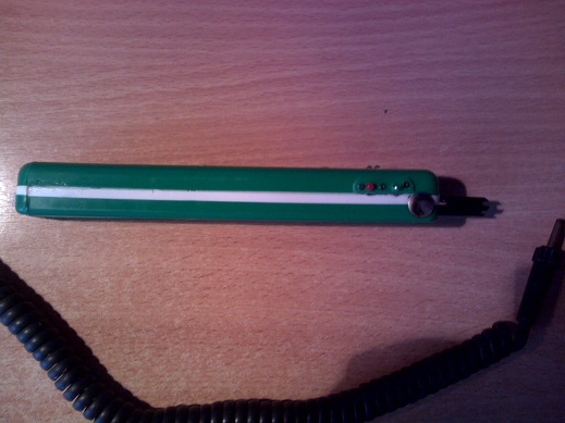

Доброго всем времени суток! Одел я устройство в корпус,подошел футляр из под зубной щётки,пришлось подрезать его по длинне примерно на
40мм. В глазок индикатора фазы вклеил линзу от лазера сд-рома, надо ещё будет сделать заглушку на разъём зарядки и можно пользоваться. Ниже фото:

Комментарий к файлу: толкатели кнопок-корпуса 3мм. светодиодов,сенсор-покрытая латунью канцелярская кнопка

Комментарий к файлу: общий вид,там наконечник щупа закрывается колпачком,взято от тюбика супер клея

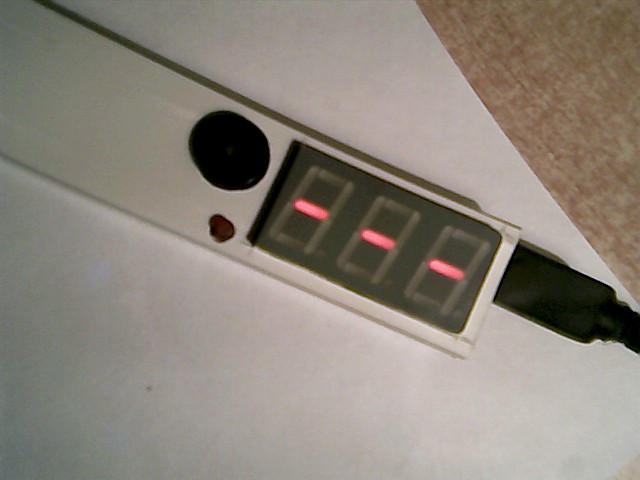

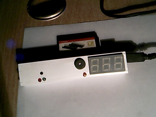

Привет всем! выложить то я печатку выложил да решил сам её всё-таки собрать,а то люди скачивают, вдруг что-то криво получилось. Конечно перемычек много,но иначе печатью в такой размер всё не впихнёшь, итак всё друг на дружке ну вобщем ниже фотки,пока в процессе изготовления. Кабель-канал 25х16 в качестве корпуса.
