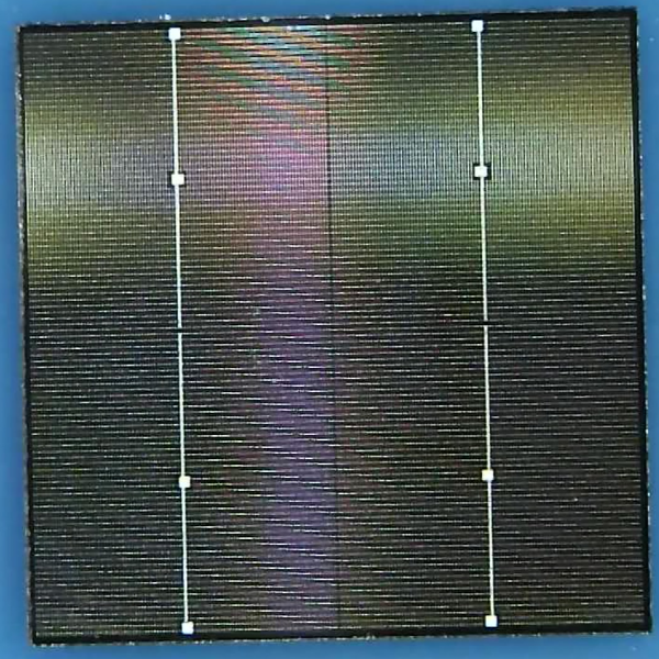

Приобрел SiPM Broadcom AFBR-S4N66C013 за 6300 руб.
Собрался с кристаллом 10x10 так:
По схеме никаких изменений не было, работает без дополнительных настроек. Шумов на 30.5в, нет.
Достойная замена sensl и вполне бюджетная.

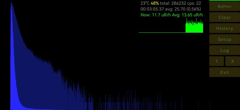

HV coef = 3800 , набор фона около 3 часов :
HV coef = 4095 , заменил алиэкспрессный компаратор на не алиэкспрессный MCP6561T, были сомнения:
То же, что и предыдущий, но + ~15к частиц от пожарного датчика
Из того, что понял - нужно подобрать HV coef, чтоб регистрировался как минимум калий-40, потом можно и снизить, но для калибровки так.
Напрягает, что в начале спектра всё слившееся, что на лопнувшем кристалле, что на этом прозрачном. Возможно плохой оптический контакт на это влияет, если он есть.

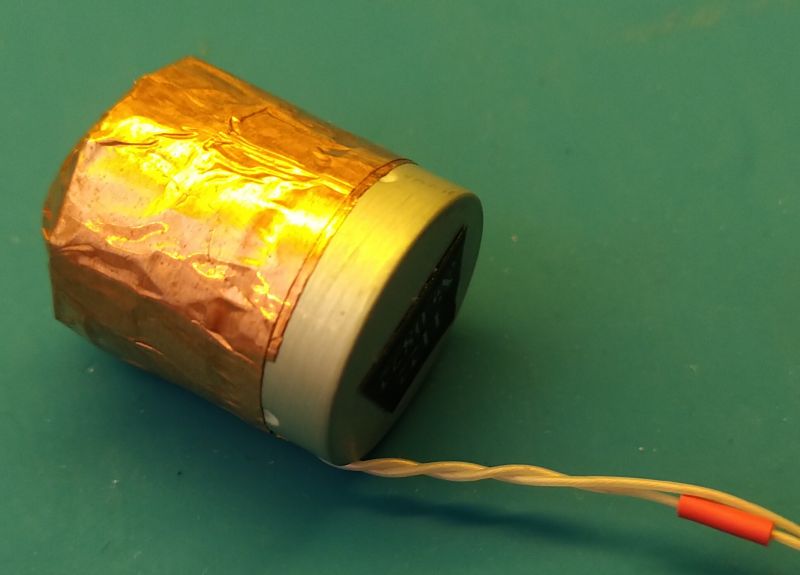

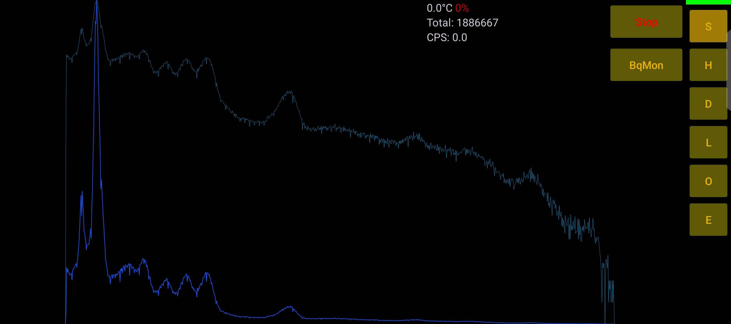

Собрал с EQR15 11-6060D-S + NaI:Tl 10x40.
2048 каналов:
1024 канала:
Для питания SiPM, использовал источник на 40v, собранный на lt8410.
Покупал по 4080 руб., так, что -- это самый бюджетный вариант, на текущий момент.

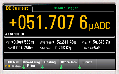

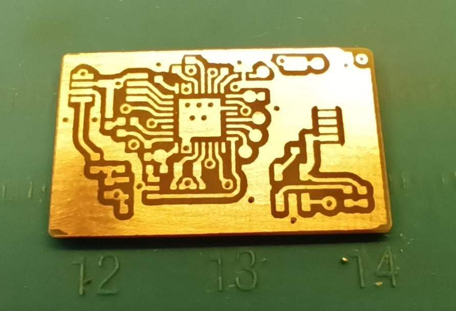

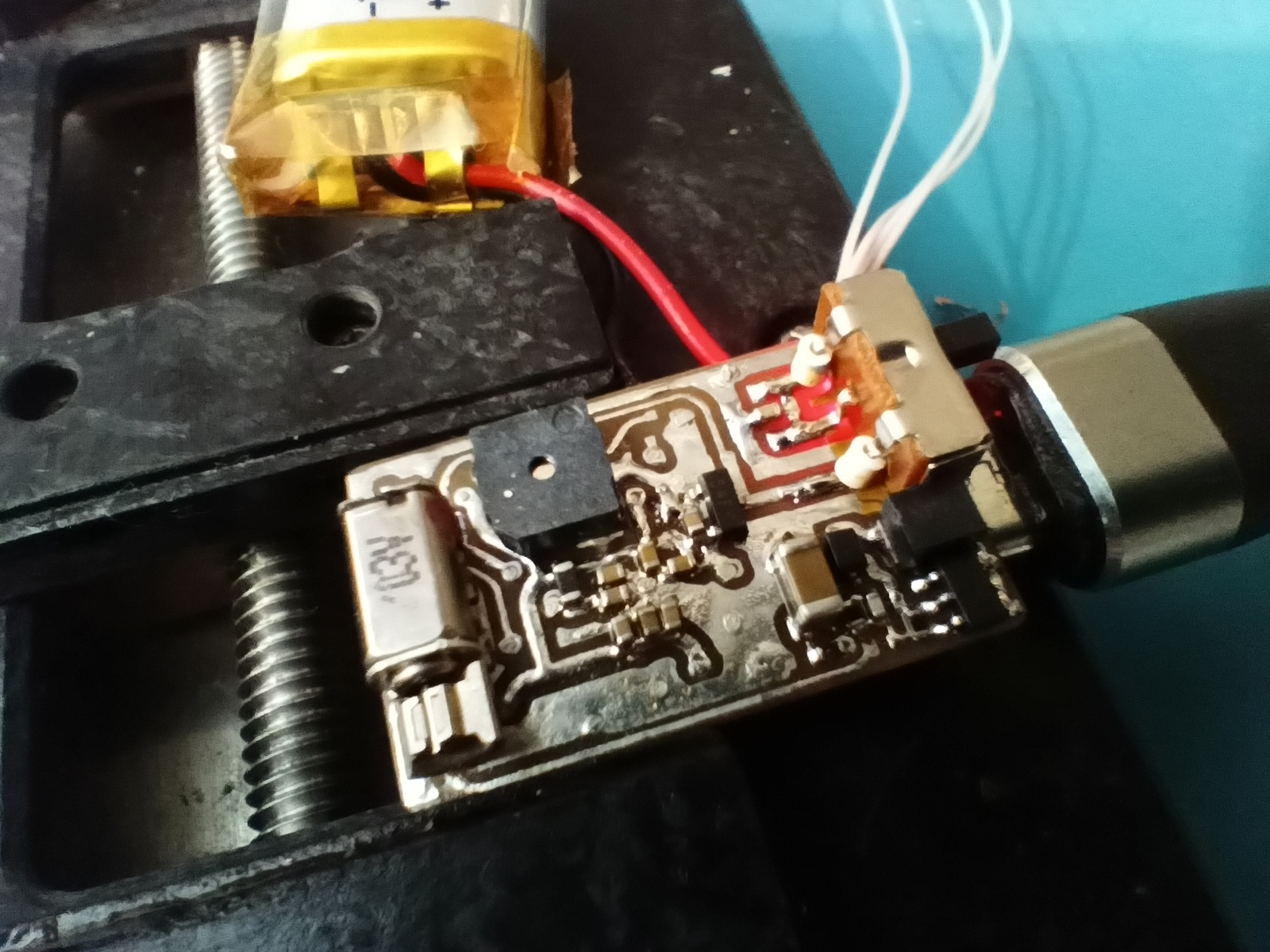

Открыл для себя stm32wba серию контроллеров. В результате поучился еще один спектрометр, реализованный на МК с Bluetooth.
Прототип собран на плате изготовленной ЛУТом.
На текущий момент есть два работающих экземпляра, повторяемость хорошая без сюрпризов. Прибор находится в начальной стадии разработки, т.е. функциональность ПО пока недостаточна. Так же прорабатываются режимы управления питанием. Основное время, BluZ работает как дозиметр с возможностью звукового и вибро оповещения о превышении порогов. Функция спектрометра активируется пользователем или по превышению порогов. Такой алгоритм по идее должен обеспечить минимальное потребление питания. Пока удалось добиться среднего тока 350uA, надеюсь уменьшить это значение. Источник высокого и остальная мелочевка потребляют около 100uA.
Вот потребление источника высокого:
Bluetooth использует один сервис и две характеристики. Размеры блоков для приема и передачи фиксированные -- 244 байта. По этой причине прибор можно будет использовать только со смартфонами поддерживающими такой размер блока, проще говоря - только bluetooth 5.x. Скорость передачи 2Mb.
Поскольку скорость обмена высокая, получилось реализовать полноценную работу на всех разрешениях спектра: 1024, 2048, 4096. При этом данные дозиметра возможно передавать advrtising пакетом, без необходимости установки соединения.
Проект лежит здесь
