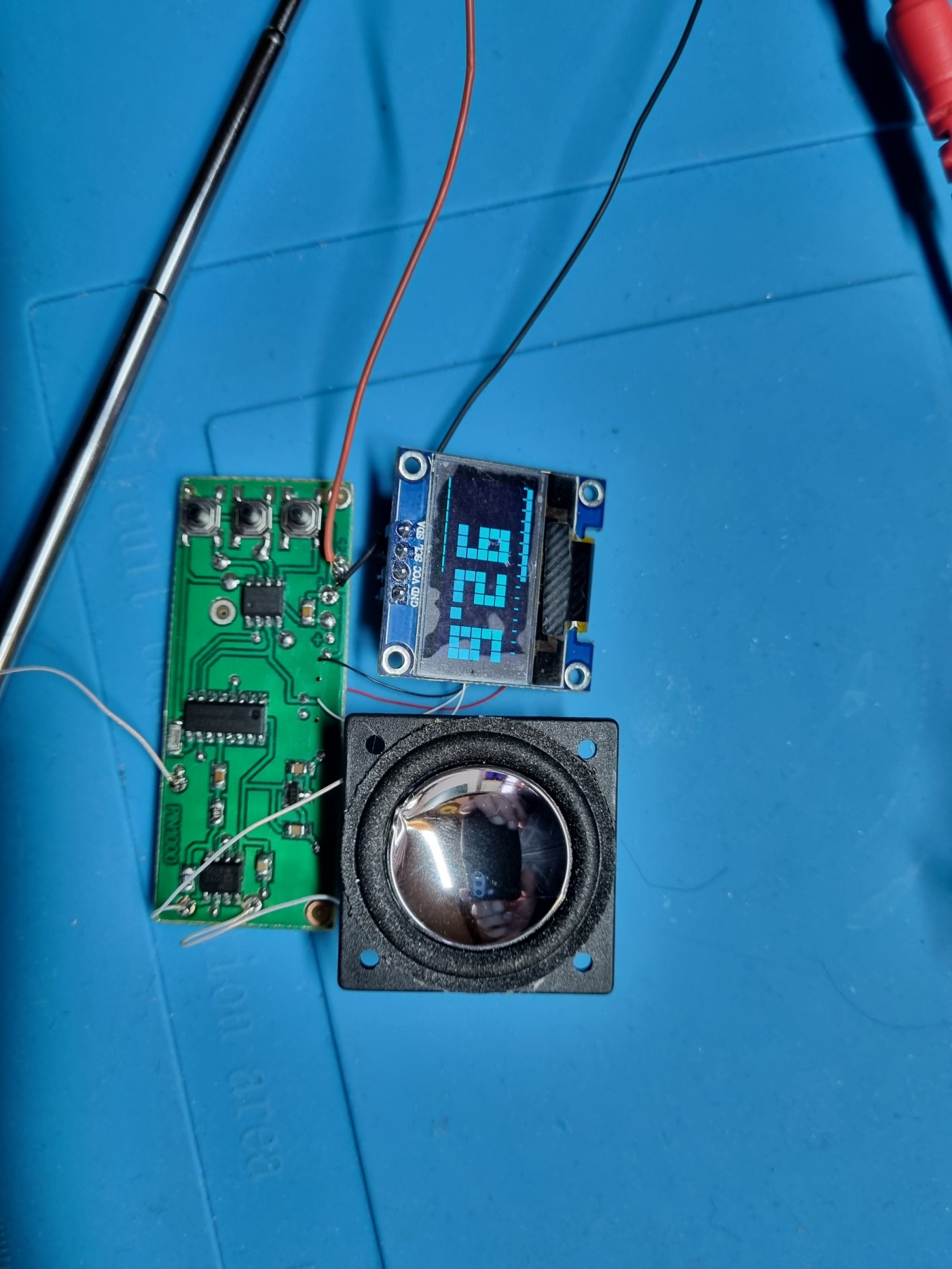

Собрал и вроде всё работает.Но максимальная частота приема 105,4мгц.Не ловит даже Шансон, он у нас на 105,9Мгц
Добавлено after 43 minutes 56 seconds:
Я делал плату из расчета питания от литиевого аккума.Поэтому ввел стабилизатор 3,3в на ХС6206 для питания RDA5807. Файлом lay могу поделиться.Выглядит так, пока в режиме "На столе".
Добавлено after 3 hours 6 seconds:
Частота 105,9Мгц появилась, но выше не ловит.
Достаточно невнятно работает кнопка громкости. Ее нажимать кратковременно или длительно?
Такой приемник ловит выше и принимает RETRO FM на 106.5 мгц и ГОВОРИТ МАЙКОП на 107.8 мгц.
Приезжайте в Майкоп.Над Вашим городом неблагоприятное расположение звезд,которое не позволяет
принимать станции в конце диапазона.
По виду экрана дисплея у Вас прошивка в которой реализован скроллинг экрана.Удерживать нажатую кнопку(любую)надо до тех пор пока не остановится скроллинг.Это означает что МК наконец заметил нажатую кнопку и ничего не делает,просто ждет пока отпустят кнопку.Тогда МК выполнит нужное действие.

Идея управления с контролем скроллинга необычная, поэтому не удобная,ее расшифровать ещё нужно. Не сразу увидел прошивку с отсутствием скроллинга, конечно уйду на неё.
Шрифты на олед дисплеи есть шикарные, не пробовали менять свой?
Добавлено after 1 hour 5 minutes 3 seconds:
valshev, Очень давно не работал с Пикушками,в последнеее время stm и меги, поэтому подзабылось. Прошивка со скроллингом залита и работает.Хотел перепрошить на без скроллинга.Камень определяется,считывается, но при попытке стереть выдает ошибку, Программатор Пикит3.Все мои манипуляции ничего не нарушили, прошивка со скроллингом работает и последняя станция в памяти.
Может дисплей мешает прошивке?Пытаюсь прошить в собранноом устройстве.

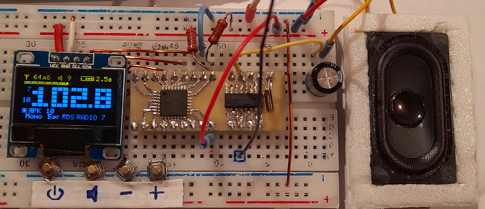

На макетной плате пока без усилителя мощности провожу отладу программы в которой реализованы:
- автоматический поиск и запоминание обнаруженных каналов без участия пользователя.
-удаление мусорных каналов
-режим фиксированных настроек по запомненным каналам
-через МЕНЮ включение принудительного МОНО ,усиления БАСОВ,выбор ЯРКОСТИ зкрана
-вывод на дисплей уровня сигнала в дб,уровня громкости,напряжения питания,RDS сообщений

Это все выглядит уже серьезней.Мега 328 позволит, как минимум, использовать все возможности RDA.Сразу хочу поделиться наработкой.В тестере аккумов от Goldenandy применил дисплей на SH1106.Совсем другая картина олед на 1,3" отлично читается.
Добавлено after 9 minutes 30 seconds:
valshev, Я хоть и собрал этот приемник, остался только корпус,но видимо легко отправлю его на разборку и сдую все нужное.
Новую плату мне сделать за сутки.Творите на Мега328, быстро подключусь и потестирую.
