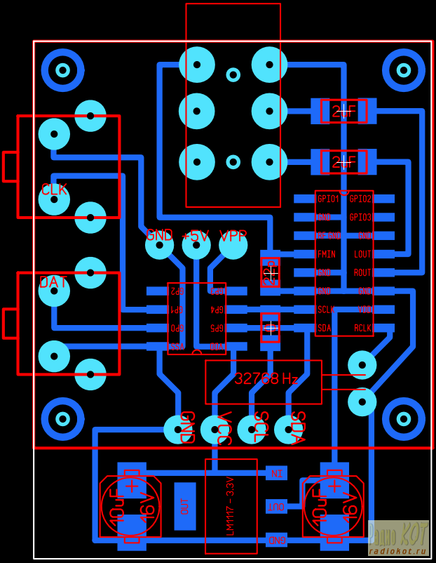

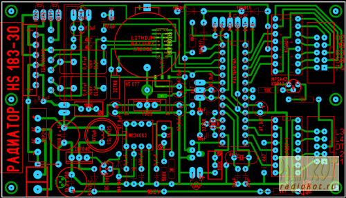

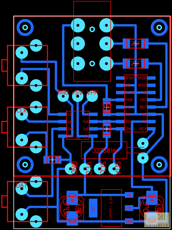

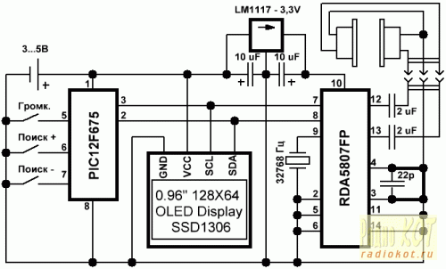

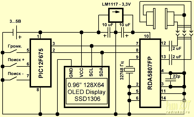

1. Простой УКВ ЧМ (FM) приёмник 76-108 МГц из 10 деталей
Питание – 3…5 В (литиевый аккумулятор 3,7В).
Ток потребления – 30 мА с дисплеем, 20 мА без дисплея.
Микроконтроллер – PIC12F675.
FM тюнер – RDA5807FP.
Индикация – дисплей 0,96 дюйма, 128х64 пикселя на SSD1306.
Настройка на станции – автопоиск кнопками вверх и вниз.
Регулировка громкости – ступенчато кнопкой громкость (+ регулятор наушников).
Антенна – шнур наушников.
Наушники – в моем примере Defender Bravo HN-003G с сопротивлением 36 Ом.
Для обвязки тюнера требуется кварцевый резонатор, в нашем случае часовой кварц на 32768 Гц. Найденная автопоиском станция сохраняется в памяти микроконтроллера и загружается после подачи питания.

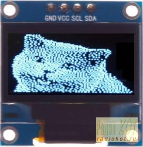

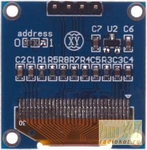

Приёмник может работать без дисплея, что упрощает конструкцию. Используется графический дисплей с разрешением 128х64 пикселей на контроллере SSD1306, который реализует различные интерфейсы подключения. У нашего дисплея это интерфейс I2C с характерной четырёхконтактной вилкой с линиями GND, VCC, CSL, SDA (см фото ниже). На плате дисплея присутствует компонент U2 – стабилизатор напряжения 3,3В, что позволяет организовать питание в широком диапазоне.
В Интернет-магазинах его можно найти по следующим ключевым словам - 0.96" I2C IIC Serial 128X64 OLED LCD LED Display.
Есть два варианта платы: с кнопкой громкости и без кнопки громкости. У меня без кнопки громкости, т.к. на шнуре наушников есть регулятор громкости, которым более комфортно управлять громкостью.

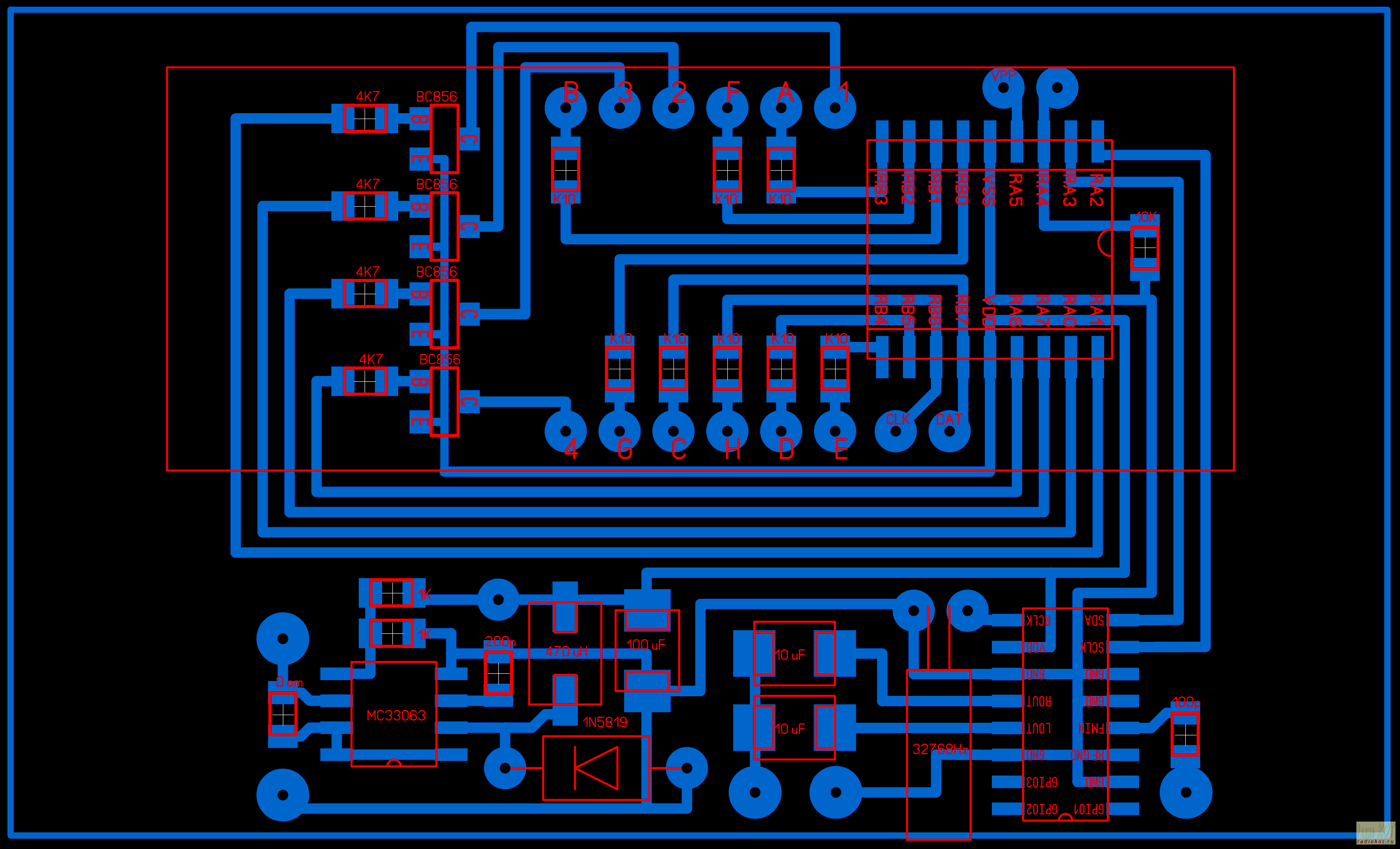

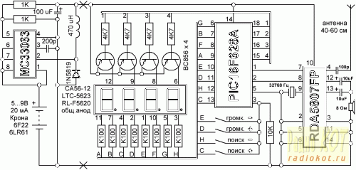

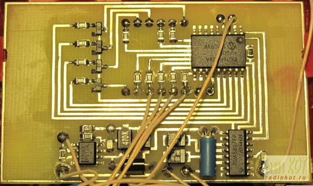

2. Карманный радиоприёмник «Дружок» FM 76-108 МГц
В корпусе старинного транзисторного приёмника «Дружок» собран новый УКВ ЧМ (FM) приёмник 76-108 МГц. Микросхема тюнера – RDA5807. Индикация на четырёхразрядный семисегментный светодиодный индикатор. Питание в широком диапазоне напряжений. Ток потребления 20 мА. Звук на динамик 0,5 Вт.
Питание можно упростить, исключив из схемы преобразователь на MC33063 (на схеме линии питания разорваны крестиками). Без преобразователя для питания достаточно 3В или двух пальчиковых батареек по 1,5В. Схему можно и дальше упростить, удалив узел индикации – приёмник будет работать.
Реализован автопоиск станций вверх и вниз по диапазону. После завершения поиска на экран на 2-3 сек выводится частота и затем, для экономии энергии, экран выключается. Аналогично отключается экран после регулировки громкости. Громкость 15 уровней с выводом на экран символов ГР.ХХ . Последняя найденная станция сохраняется в памяти приёмника и будет загружена после подачи питания.
Размер платы подобран под габариты корпуса.

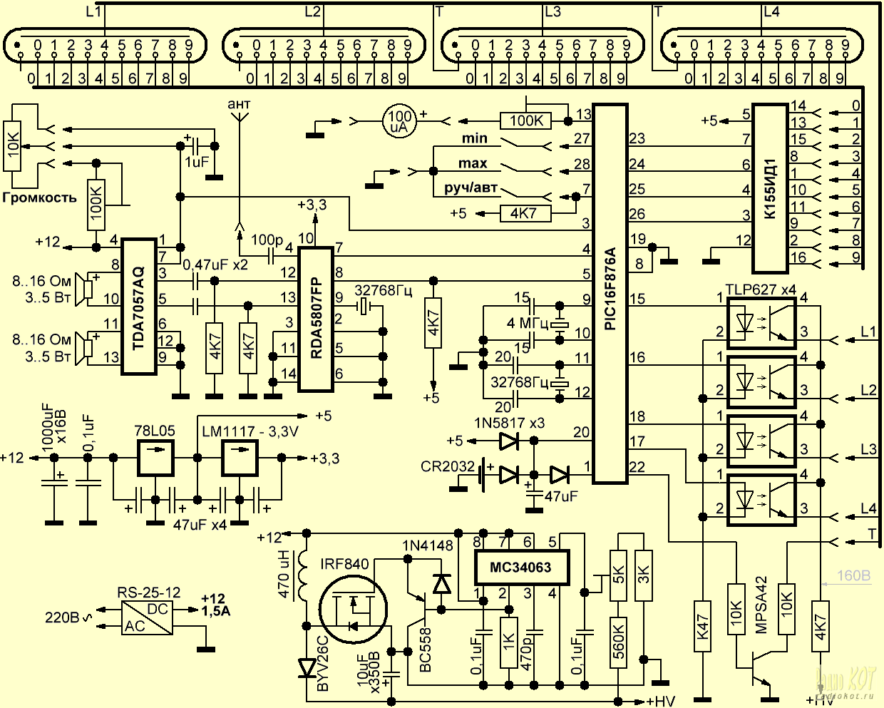

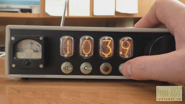

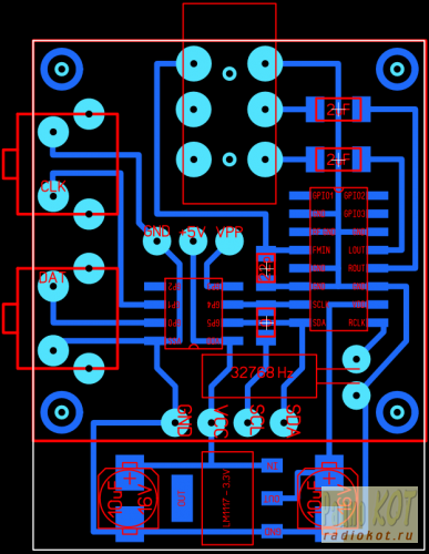

3. УКВ приёмник с часами на лампах ИН-12
Приёмник с часами работает в диапазоне УКВ ЧМ (FM) 76-108 МГц. Настройка частоты в ручном и автоматическом режиме (автопоиск). Время выводится в 24 формате. Индикация уровня принимаемого сигнала (RSSI) на стрелочный индикатор. Стерео усилитель 2х8 Вт. Стационарное питание 220В.
Это простой приёмник с сочетанием старых и современных компонентов. Для индикации используются газоразрядные лампы типа ИН-12Б (могут использовать и другие лампы). Конструкция позволяет легко всё настроить (подстроить) режим работы на слух и на глаз.
Важно! Для работы усилителя нужен источник питания с током 1,5–2 А. Для компактности применен модуль питания RS-25-12 (Mean Well), но в виду дороговизны, Вы можете подобрать что-то иное. На плате предусмотрено место посадки диодного моста для случая использования железного трансформатора.
Для питания ламп собран повышающий преобразователь на MC34063. Подстроечным резистором 5К устанавливаем напряжение на выходе преобразователя 160-175В (для ламп ИН-12Б).
Переменный резистор в цепи микроамперметра регулирует ток (угол отклонения стрелки). Микроамперметр может быть на другой ток (до 1 мА). Микроамперметр можно и вовсе не ставить, если по дизайну он не вписывается в корпус.
Подстроечный резистор в цепи регулятора громкости устанавливает максимальное значение уровня громкости (очень приличный уровень громкости). Переменный резистор может быть и другого номинала (+/-50%), но желательно с линейной характеристикой (не логарифмический). Микросхему усилителя TDA7057AQ установить на радиатор.
Настройка часов. В ручном режиме кнопками устанавливаем частоту 108,1 Мгц, затем переводим в автоматический режим и кнопками устанавливаем время. После настройки переключаем в ручной режим, чтобы уйти с частоты 108,1 Мгц.
Основную часть времени индикатор показывает текущее время. С 30й по 35ю секунду выводится текущая частота. Косвенно яркость ламп (и ток) можно отрегулировать подстроечным резистором в преобразователе напряжения.

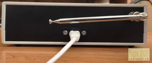

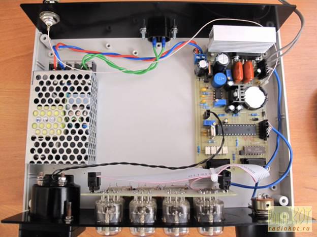

В нашем примере использован корпус G748 (225х165х65мм). Шаблоны отверстий приложены в формате *.spl7. Кнопки КМ1-1 (ПКН6-1), тумблера МТ1 (один тумблер у меня без функции; можно на питание поставить). Переменный резистор на громкость S16KN1 и к нему ручка-крутилка 41026-1 (D45.1мм, отв. 6мм с лыской). Ставить пару динамиков в такой корпус посчитал нецелесообразным, поставил один JVC CS-J410X (для него нужен корпус на порядки больше и крепче) + идеально подошла решетка на вентилятор. Телескопическая антенна с BNC разъемом AST-24 D7mm S7 150-650mm + ответная часть на корпус. Разъем 220В (папа) на блок AC-11, 2 контакта, крепление винты + типовой шнур.

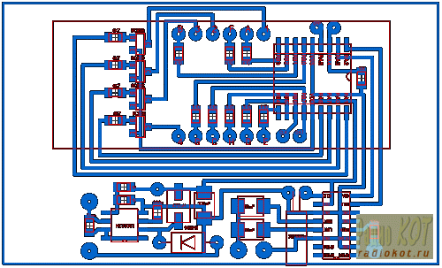

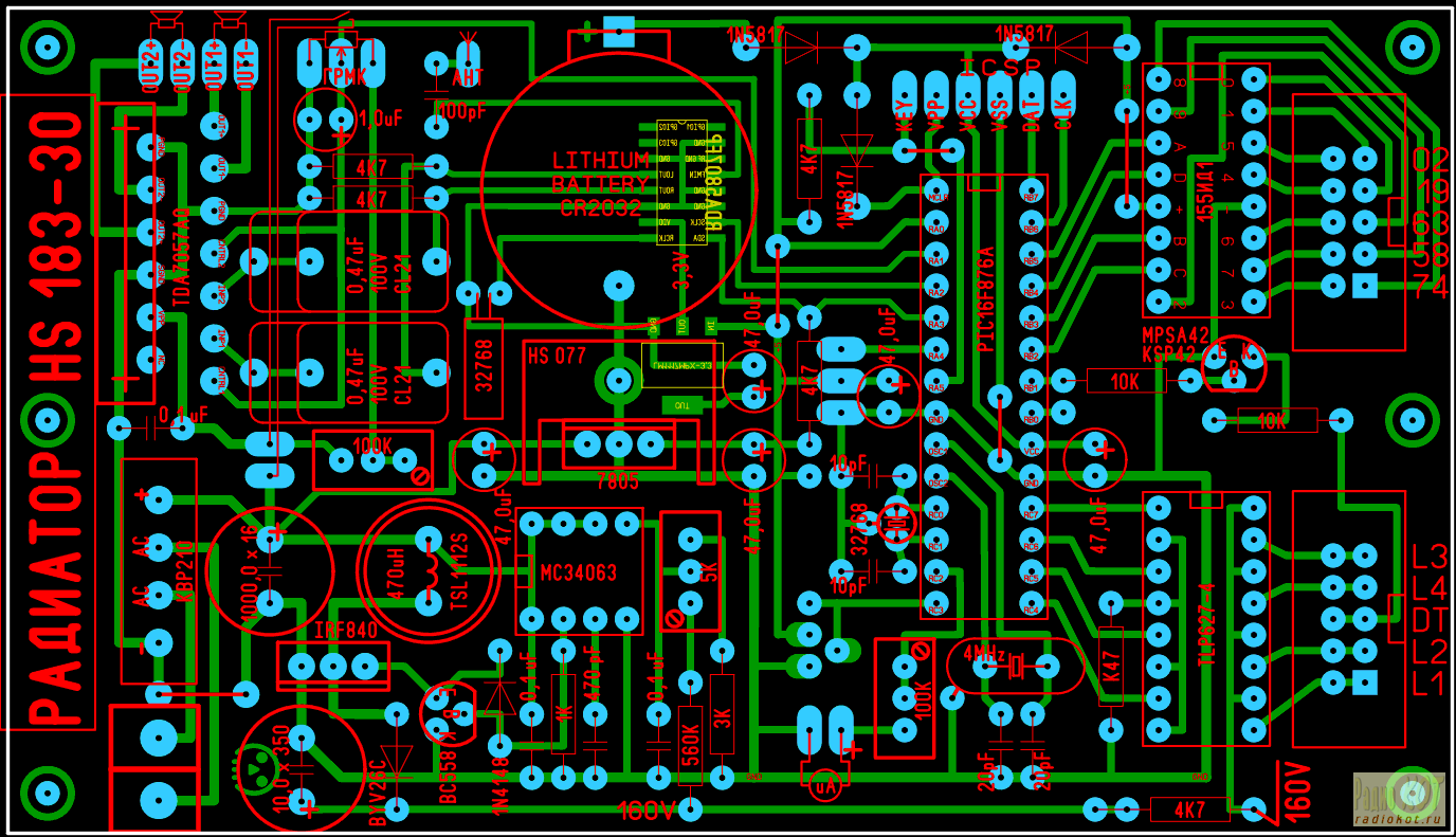

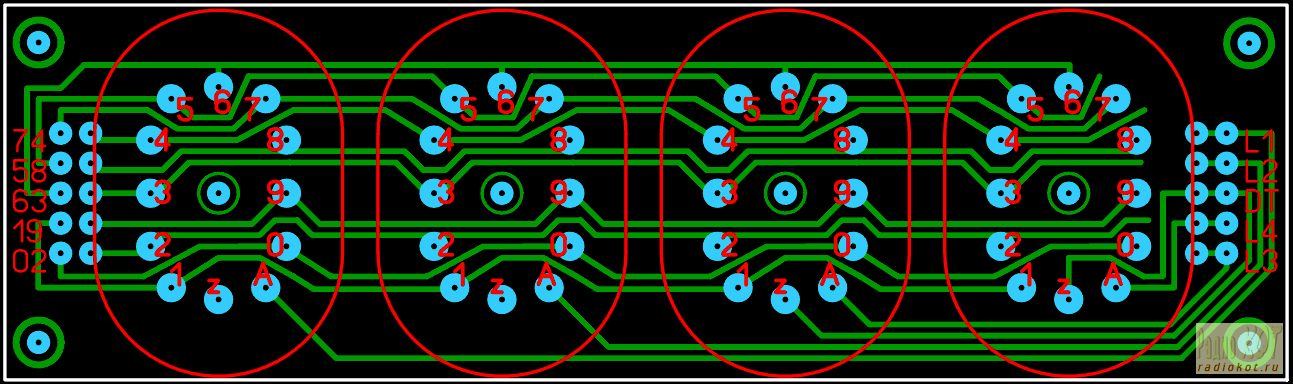

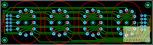

Приёмник-часы собран на двух платах, которые соединены ленточным шлефом.
Обратите внимание – у платы индикации гребенки разъемов смонтированы со стороны дорожек. Плата управления, как и схема, на первый взгляд, кажутся сложными, но, по сути, все компоненты на свих местах и понятны для восприятия. Плата сделана с заделом на будущее (ДУ и датчик температуры), которые планируется реализовать позднее. В предложенной схеме микроконтроллер можно запрограммировать внутрисхемно. Выбор микроконтроллера сделан в пользу PIС16F876A, т.к. он более доступен для покупки и его можно прошить элементарными программаторами (с доступным софтом). По запросу могу перекомпилировать прошивку под более дешевый PIC16F886 (и его можно будет использовать без кварца 4 МГц).
