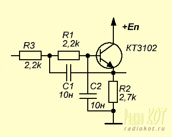

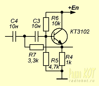

За основу фильтров взял простейшие активные фильтры на одном транзисторе.
ФВЧ с частотой среза 4,8 кГц
ФНЧ с частотой среза 7,2 кГц
В итоге, если включить эти фильтры последовательно получим такую полосу частот после смесителя.
Средняя частота 6 кГц. Можно выбрать и другую полосу. Просто у меня перед глазами были конденсаторы 10 н и резисторы 2,2 кОм и 3,3 кОм. Я прикинул частоты и решил, что в принципе  подойдет.

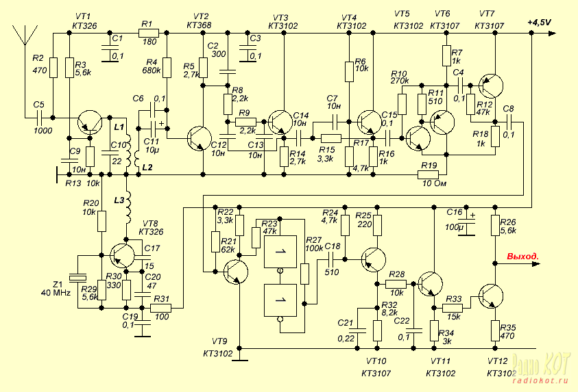

Теперь читаем А.Т. Полякова, где он пишет, что активные фильтры довольно сильно шумят и их нежелательно ставить сразу после пассивного смесителя который построен на встречно-параллельных диодах, т.к. каскад после смесителя в данном случае в основном определяет чувствительность приемника. Поэтому я отказался от пассивного смесителя и сделал смеситель активный. Т.о. получилось, что чувствительность у нас будет определятся шумами УВЧ и активного смесителя. Уровень сигнала поступающий на наши фильтры в этом случае уже будет усиленным и шумы фильтров не будут играть решающей роли.
Схема у меня получилась такая.
Это получился как бы базовый блок и его можно применить как с АМ модуляцией, так и с ЧМ.
Схема стандартная. VT1, это УВЧ. VT2 смеситель. Резистором R4 нужно установить ток через него порядка 0,5 – 0,6 ма. VT8 – гетеродин. С помощью конденсатора С7 и С12 вход смесителя по низкой частоте замкнут практически накоротко, что снижает чувствительность приемника по низкочастотным наводкам. Дальше все понятно. Дальше идут фильтры и усилитель на транзисторах VT5 – VT7.
Частоту взял 40 МГц, хотя можно было взять и другую. Выбор был обусловлен наличием нужных кварцев. Кварц Z1 на 40 МГц гармониковый. Вытащил из старой видеокарточки.
Связь между гетеродином и смесителем индуктивная. Просто катушки L1 и L3 расположены на расстоянии 10 мм друг от друга.

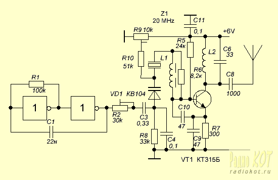

 Сначала, как и раньше делаем передатчик-маячок с ЧМ.
В моем случае получилось так, что катушка L1 не потребовалась. Я и без неё смог добиться частоты генерации передатчика на 6 кГц выше, чем частота гетеродина в приемнике, т.е. она в моем случае  замкнута накоротко. Частоту подстраивал изменением смещения на варикап резистором R9. В случае повторения схемы катушка L1 возможно и потребуется. Про настройку подобных кварцевых генераторов уже писал в предыдущих частях и давал ссылки. Варикап можно и другой.
Катушка L2 такая же, что и в приемнике. Намотана на каркасе диаметром 6 мм. Количество витков 10. Провод 0,4 мм. Катушка имеет карбонильный сердечник. Можно сердечник сделать и из латуни иди меди, алюминия, только количество витков сделать 12 или немного увеличить емкость  С6. Это относится и к катушкам в приемнике.
В общем подробнее про настройку подобных передатчиков можно почитать по ссылке, что давал выше.

Схема с ЧМ получилась такая.
Когда экспериментировал со схемой, то оказалось, что если уменьшить усиление базового блока, что делается увеличением резистора R19 до 10 Ом и сделать дополнительный каскад усиления на VT9, то шумы приемника  можно получить меньше. После каскада на VT9 стоит триггер Шмидта. Здесь я опять его сделал на инверторах КМОП. Инвертора КМОП любые. У меня К561ЛА6. Дальше идет знакомая уже схема ЧД и усилитель на VT12. Усиливать, как и раньше  нужно ненамного.
