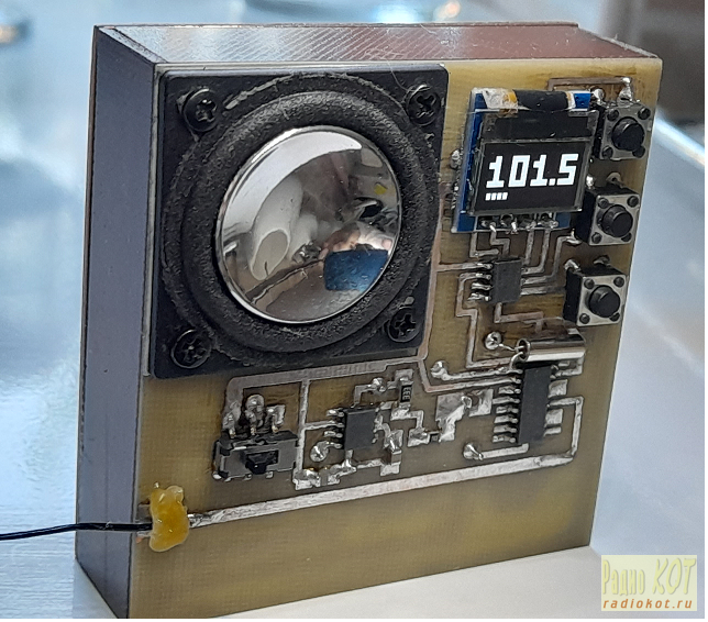

Мне понравился "Простой УКВ ЧМ (FM) приемник 76-108 мгц из 10 деталей " Тимофея Носова.
Но вот беда, Я так и не смог привыкнуть к наушникам. Гораздо лучше себя чувствую ,если на ушах у меня ничего не висит.

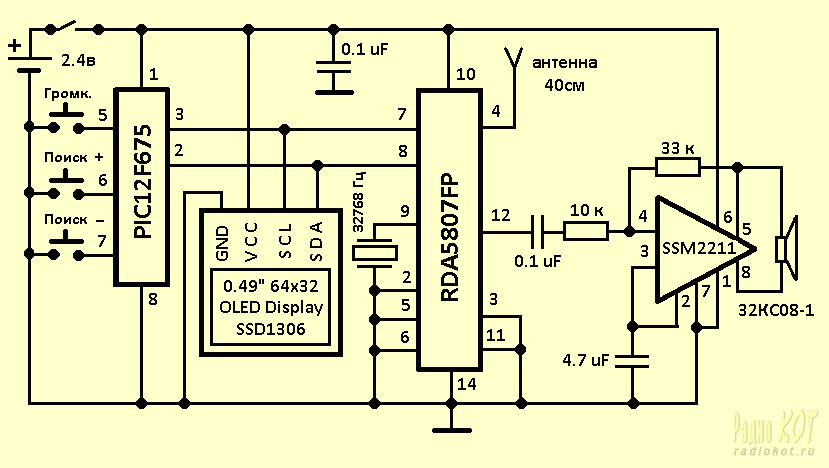

Вместо наушников  добавил к приемнику динамик и УНЧ на микросхеме SSM2211.
Дисплей 0.96 дюйма заменил на более компактный 0.49 дюйма.Для питания  приемника достаточно двух аккумуляторов 1.2в.
Против такого питания был  только микроконтроллер который отключался при 2.15в.
Пришлось в слове конфигурации МК запретить сброс BOR(по снижению напряжения питания).
При запрещенном сбросе BOR все работает до 1.7в.Согласно datasheet SSM2211 сохраняет работоспособность до 1.75в.
На дисплее уменьшилась яркость но цифры хорошо видны.При напряжении питания меньше 1.7в начинает в шумах пропадать
станция накоторую настроен приемник.Станция пропадает вовремя так как аккумулятор с напряжением 0.85в
дальше разряжать нельзя.На дисплей кроме частоты станции вывел RSSI- индикатор уровня входного сигнала.

Микроконтроллер PIC12F675.
FM тюнер - RDA5807FP, диапазон частот 87-108 мгц.
Индикация - дисплей 0.49 дюйма 64х32 пикселя на SSD1306. На AliExpress дисплей можно найти по ключевым словам
- Модуль OLED-дисплея 0,49 дюйма, 64x32 SSD1306.
Настройка на станции - автопоиск кнопками  вверх и вниз.Найденная автопоиском станция сохраняется в памяти
микроконтроллера и загружается при включении питания.
Регулировка громкости - ступенчато кнопкой громкость (5 уровней громкости).
Динамик - 32КС08-1(170 гц-10кгц,8ом,3вт,32х32х14.7mm).

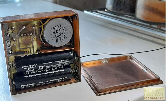

 Приемник оформлен аналогично часам СКЕЛЕТОН,у которых виден внутренний механизм.

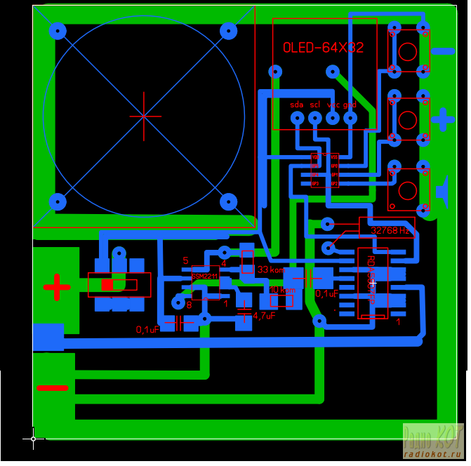

Печатная плата со всеми деталями выполняет роль передней панели приемника
к которой припаяны боковые стенки из одностороннего фольгированного текстолита.
Внутри корпуса приемника только аккумуляторы.
Файлы:
Печатная плата
Прошивка МК
файл проекта Sprint-Layout 6
