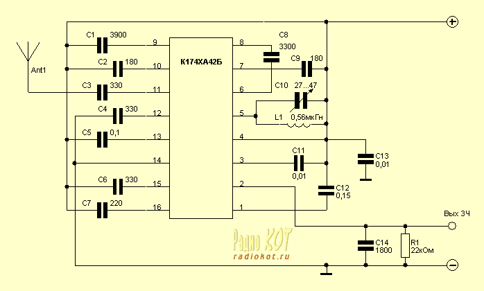

Автор: Ой граждане, только не надо ничем в меня бросать. Я знаю, что схема эта заезжена до дыр и все же по своей простоте сравниться может мало с чем. Итак, микросхема К174ХА42. Основные параметры следующие:
Номинальное напряжения питания, В - 4,5 Схема вот:
Микросхема, кстати, оснащена системой бесшумной настройки. В общем, я не буду долго распространяться на тему достоинств это схемы. Факт остается фактом - вы это собираете и получаете УКВ приемник в рабочем состоянии, без надобности какой либо настройки. Ура товарищи. А сейчас будет традиционная табличка с компонентами.
