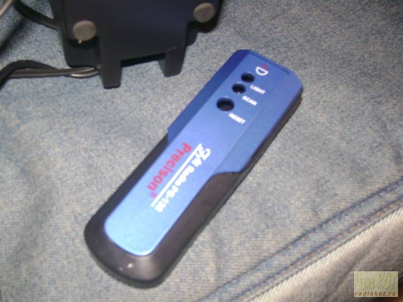

Сканер.
Тут подойдёт любой, самый дешёвый приёмник. У меня был вот такой (на фото просто корпус без внутренностей):

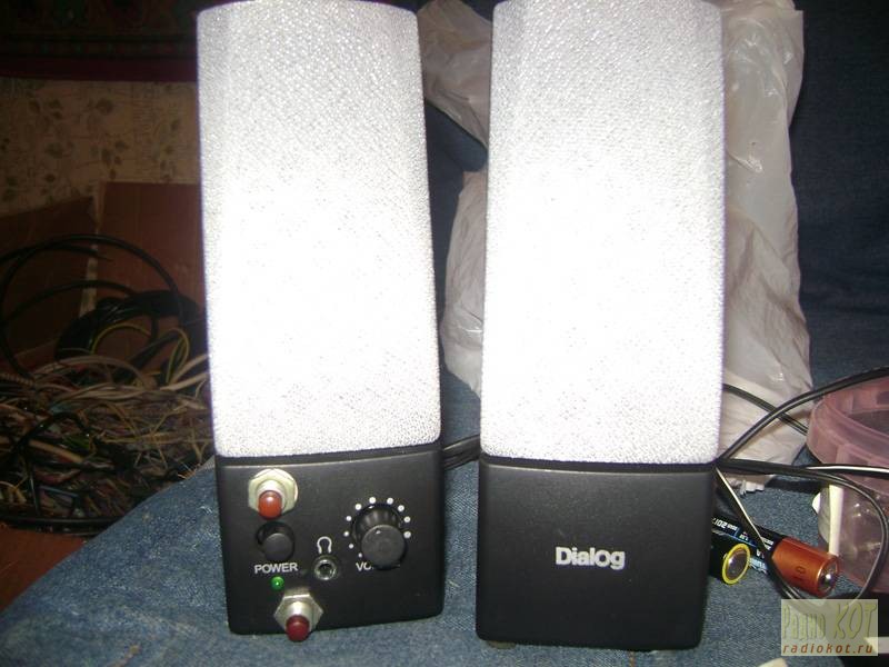

 Колонки.
Идём в компьютерный магазин. Смотрим. Нужны самые простые колонки, с регулятором громкости, кнопкой включения питания, и со встроенным усилителем. Обязательно, чтобы они были собраны на винтах. Иначе, как вы их разберёте? Остальное, это самые дешёвые и понравившиеся вам...
В моём случае это Dialog AT-02B.
Вот они:

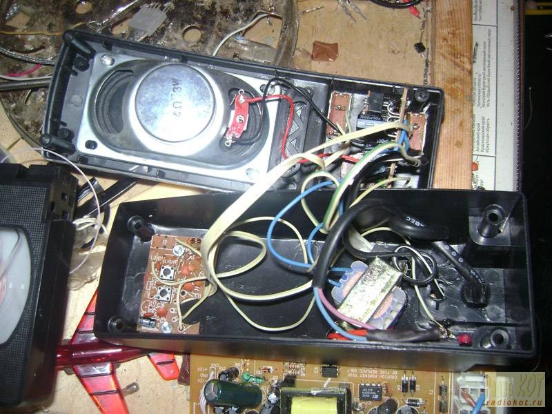

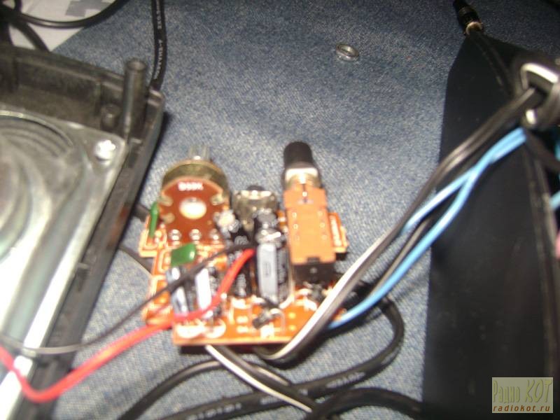

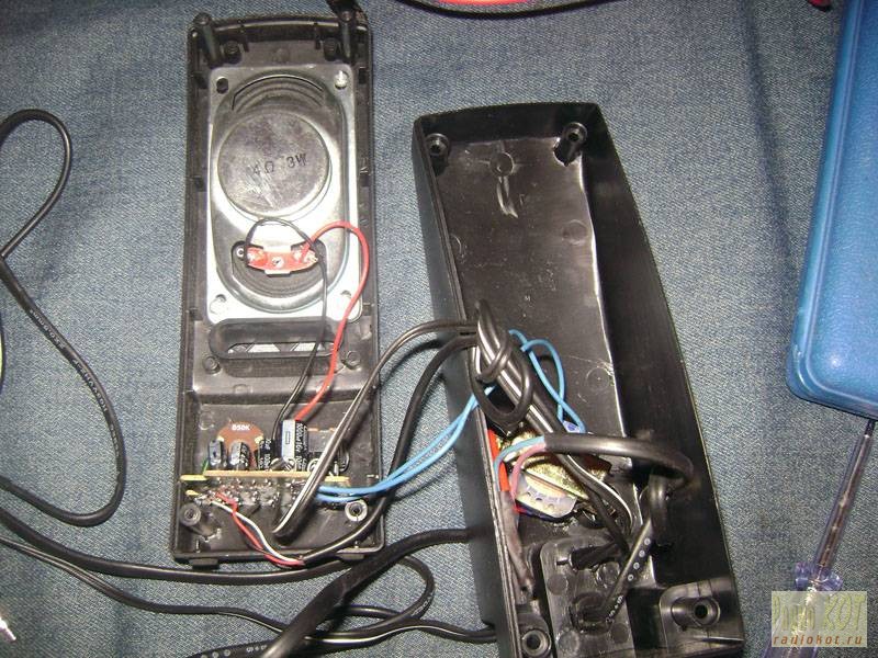

Далее колонка. Открываем ту, в которой регулятор громкости стоит:
 Отпаиваем провода от динамика, снимает усилитель.
Отпаиваем входные провода, и запоминаем, куда они шли. Убираем входной кабель. В передней стенке находим место и сверлим отверстия для двух кнопок настройки. Устанавливаем кнопки. В задней крышке ищем место для антенного гнезда, сверлим, ставим. Там же сверлим два или сколько вам нужно отверстий под плату приёмника.  Берём плату приёмника. Разрезаем шлейф от телевизора на части: 4 жилы, 2 части по 2 жилы, 2 части по 1 жиле. Всё. Провода в шлейфе кончились. Берём 4 жилы. одним концом паяем к кнопкам Scan и Reset приёмника (по схеме), вторым концом распаиваем на кнопки, которые только что поставили. Берём 2 жилы. Один конец - к питанию приёмка (по схеме, куда же без неё?), вторым концом к выходу стабилизатора и к его земле. Не забываем про полярность! Второй кусок из 2х жил паяем одним концом ко входу стабилизатора и к его земле, а вторым концом к выходу БП колонок (к фильтрующему конденсатору (не забываем про полярность!!!)) Оставшиеся два провода паяем так: один между точкой соединения кондёров от 11 и 12 ножек микросхемы (см. Схему!) и антенным гнездом, второй между одной из крайних ног резистора регулировки громкости (той, что не к земле идёт) и входами усилителя, которые соединяем между собой. Получим моно-сигнал из двух динамиков. Выкручиваем один шуруп крепления трансформатора. Ставим через изолирующую прокладку стабилизатор, и прикручиваем его длинным шурупом к трансформатора (по сути дела мы вставляем стабилизатор между трансформатором и головкой шурупа. Припаиваем, наконец, провода обратно к динамику. Проверяем, всё ли правильно собрали (полярность, отсутствие соплей припоя, правильность соединения...), и включаем в розетку, поставив перед этим регулятор громкости на минимум. Если ничего не задымилось, прибавляем громкость. Нажимаем на кнопку Scan. Если станций нет, подключаем антенну. Если не работает, проверяем монтаж. Наконец, всё работает. Крепим на задней стенке приёмник, ставим на место усилитель. Ещё одна проверка. Закрываем корпус.
Вот так у меня получилось:
