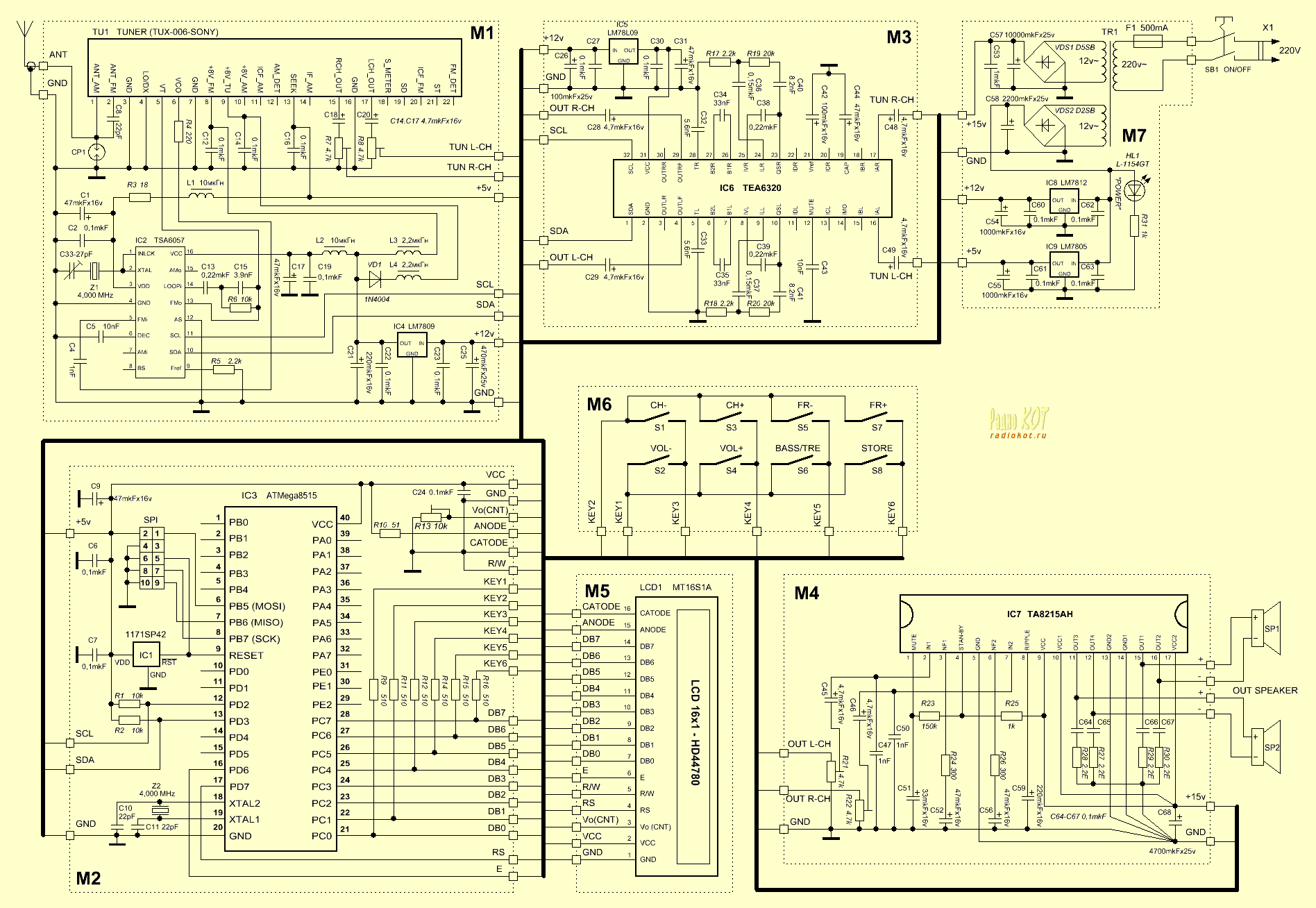

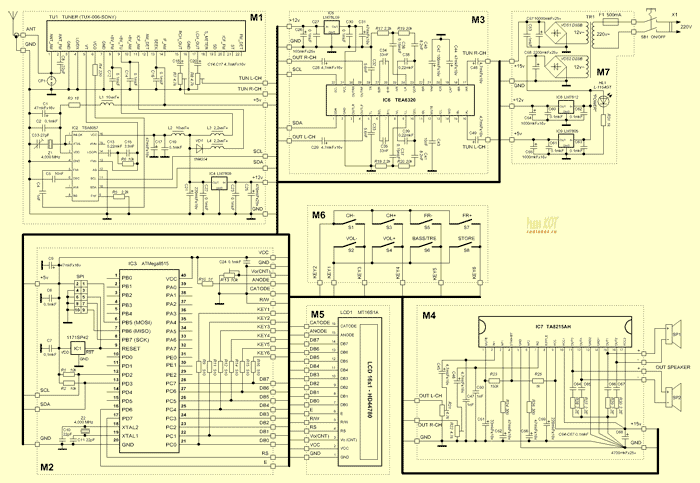

Схема устройства радиоприёмника полностью повторяет предложенную автором, за исключением применённого микроконтроллера AT mega8515, вместо снятого с производства и устаревшего AT90S8515,выходного усилителя мощности на TA8215AH (выбор обусловлен наличием и не плохими характеристиками). На первый взгляд бросается в глаза наличие лишних стабилизаторов в блоке тюнера и аудио процессора, первоначально эти блоки предназначались для другого устройства, где было только 12 вольт. Сама схема разделена на функциональные модули М1-М7, для удобства представления.
М1-модуль тюнера от автомагнитолы SONY XR-5300 и управляющий им синтезатор частоты TSA6057 в DIP корпусе.

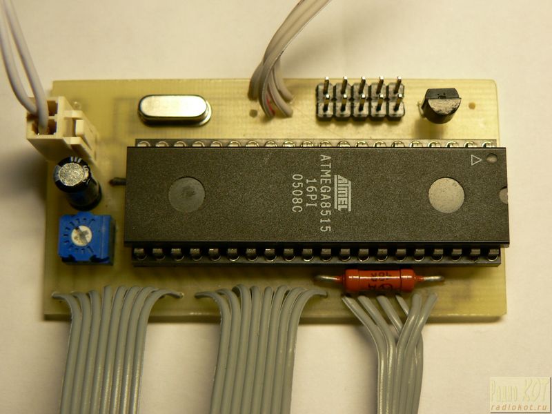

М2-модуль управляющего контроллера на ATmega8515-16PI
М3-модуль аудио процессора выполненный на TEA6320 в корпусе miniDIP, в типовом включении

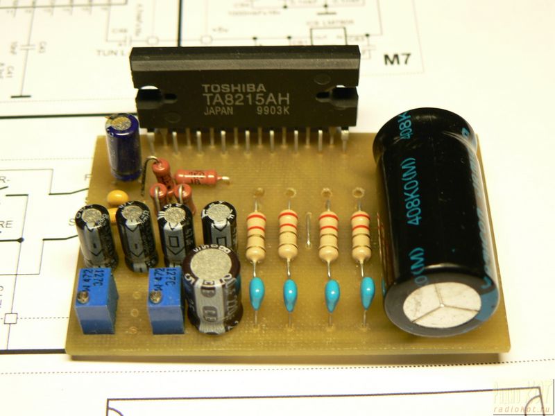

М4-модуль усилителя низкой частоты выполненный на TA8215AH, в типовом включении
М5-даже модулем назвать трудно, обычный индикатор 16х1 с интегрированным контроллером HD44780, применён MT-16S1A-2VLB, производства Российской фирмы МЭЛТ.

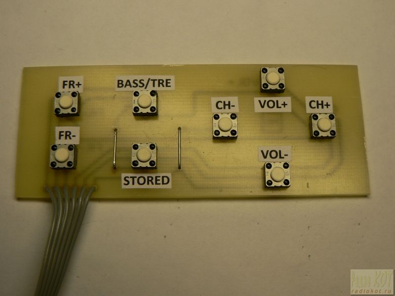

М6-модуль кнопок управления приёмником
М7-модуль блока питания усилителя, тюнера и микроконтроллера. В представлении не нуждается.
Тюнер SONY представляет собой законченное устройство, включающее в свой состав узлы радиочастотной части AM и FMдиапазона, стерео декодер и шумоподавитель. AM часть тюнера не используется. Тюнер управляется синтезатором частоты TSA6057, по выводам 5 и 6 тюнера, соответственно VT (напряжение настройки) и VCO (выход гетеродина), коэффициентом деления которого и соответственно напряжением настройки управляет микроконтроллер IC3 по шине I2C. По этой же шине происходит управление аудио процессором.

Управление осуществляется восемью кнопками:
S5,S7 - FR- и FR+ - управление частотой настройки в выбранном канале
S1,S3 - CH- и CH+ - выбор заранее настроенного канала (всего доступно 25 каналов)
S8 - STORE - сохранение в памяти выбранной частоты настройки на выбранном канале S6 - BASS/TREB - кнопка выбора регулировки низких и высоких частот (+/- 10 дБ, с шагом 2 дБ)S2,S4 - VOL- и VOL+ - кнопки регулировки громкости (пределы 60 дБ с шагом 2 дБ), они же управляют регулировкой низких и высоких частот, при поочерёдной активации режима кнопкой S6.

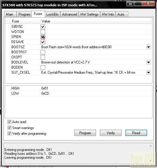

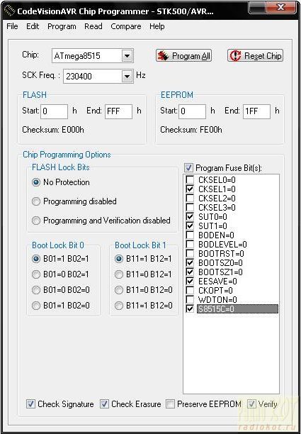

Программирование микроконтроллера.
В память микроконтроллера следует загрузить основную программу и данные EEPROM, с помощью доступного программатора для микроконтроллеров семейства AVR. Биты конфигурации установить в соответствии с приложенными фотографиями для AVR Studio и CVAVR.

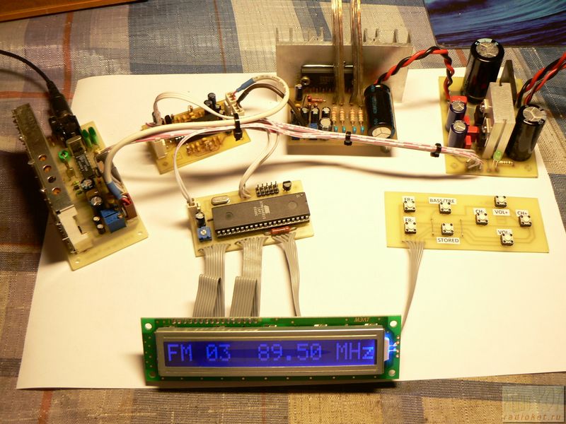

В итоге проделанной работы, был собран достойный и простой приемник с отличными характеристиками. Корпус приёмника не планировался, и весь проект повторялся в виде тестового образца и ознакомления с работой синтезаторов частот.
