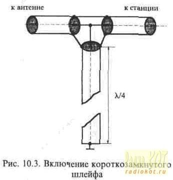

Штырь же антенны нельзя соединять с землей напрямую, антенна станет коротко замкнутой, и не будет работать. Наиболее простым способом защиты является использование короткозамкнутого шлейфа из кабеля длиной L/4, подключенного к фидеру с помощью тройника. Шлейф обеспечивает соединение центральной жилы фидера с заземленной оплеткой по постоянному току и не влияет на согласование антенны. Схема подключения шлейфа приведена на рис10.3.
Длина шлейфа ¼ длины волны является расчетной и не учитывает коэффициент укорочения волны при прохождении в кабеле (коэффициент укорочения коаксиального кабеля). В моем случае применен кабель РК50-4-11, коэффициент укорочения которого 0,66. У другого кабеля он может быть другим, и его нужно уточнить по справочнику.
Таким образом длина шлейфа определяется:
L = 1/4 x 3м x 0,66 = 0,495м, где 3м – длина волны на частоте 100мГц.

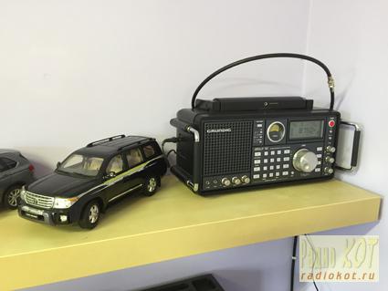

Антенна получилась очень удачной. Она обеспечивает прием с приемлемым или отличным качеством ( в режиме «стерео») около 20 радиостанций городов Самара, Тольятти, Сызрань (Самарской области), Балаково, Пугачев ( Саратовской области) без применения усилителя сигнала. На фото 6 приемник , на который работает антенна - Grundig Satellit 750. Пробовал также ее в работе с другими приемниками, меньшей чувствительности и избирательности, результат несколько хуже, но тоже приемлемый.
