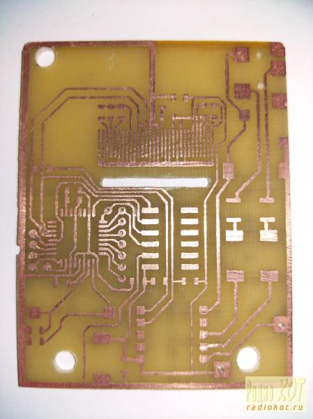

Плата приемника изготовлена методом ЛУТ. В круглых площадках просверлены отверстия и впаямы межслойные перемычки.
Собранная плата:

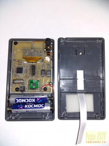

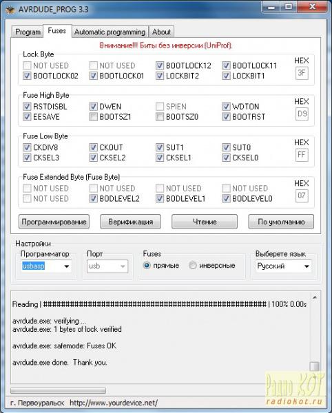

      В качестве корпуса приемника используется корпус от китайского приемника с Aliexspress. Для программирования микроконтроллера использовалась программа AVRDUDE. Вот FUSE:
Приемник в корпусе:

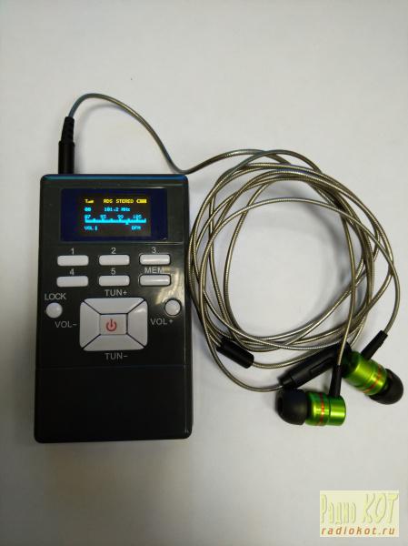

И, наконец, рабочий приемник:
Для прослушивания использовались наушники Urbanfun hi-fi. Качество звука хорошее, присутствует басс.
