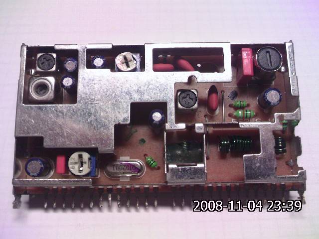

1.Тюнер из автомагнитолы AIWA;
2.Тюнер из автомагнитолы SONY (вариант 1);
3.Тюнер из автомагнитолы ALPINE(может путаю);
4.Тюнер из автомагнитолы SONY (вариант 2);
5.Тюнер из автомагнитолы SONY (вариант 3);
6.Тюнер из автомагнитолы SONY (вариант 4), полностью цифровой, управление I2C.
Тюнер для проекта. Вид сверху.
Тюнер для проекта. Вид снизу.

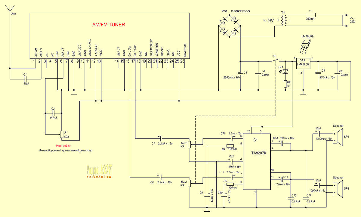

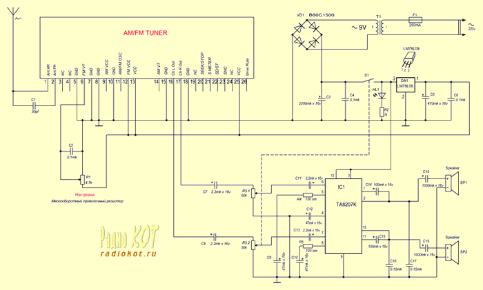

Прикинул простенькую схему. За основу взяты колонки JetBalance JB-211. Сетевой трансформатор остался старый, плата усилителя удалена, использован только резистор регулировки громкости. Выходной усилитель собрал из того, что было, ТА8207К фирмы Toshiba.Схема усилителя в типовом включении.
Резистор настройки проволочный совковый многооборотный СП5-39Б.
Особое внимание уделить разводке общего провода, первый вариант платы, давал сильную наводку в 50 Hz.
Собранное правильно устройство нуждается только в настройке на любимую радиостанцию.
