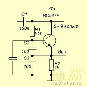

Берем нашу схему приведенную в предыдущей статье с гармониковым кварцем на 24 МГц. Просто данный кварц мне под руку попался. Она у нас генерирует на частоте 8,008 МГц, т.е. на основной частоте кварца. Измерял частотомером.
Кстати, если взять не гармониковый кварц на 24 МГц, а просто кварц на 8 МГц, то в этой схеме он работает на частоте 8,0008 МГц, т.е. ближе к тому, что на нем написано. Почему все таки частота генерации на 800 Гц выше, чем написано, следует из того, что в данной схеме кварц возбуждается вблизи своего параллельного резонанса, а частота параллельного резонанса кварца, как уже говорили она выше, чем частота последовательного.
На кварце же пишут именно частоту его последовательного резонанса, хотя в последнее время и от этого отходят, но об этом потом.
Для начала просто «тупо» последовательно с кварцем поставим конденсатор. Я поставил подстроечный.
При максимальной емкости конденсатора, т.е. 30 пф частота генерации немного повысилась и стала 8,01 МГц
При минимальной емкости подстроечного конденсатора частота стала 8,0152 МГц, т.е. при изменении емкости от 5 пф до 30 пф частота изменилась на 5,2 КГц. В принципе это неплохо. Величина перестройки зависит от статической емкости кварца Сс. Чем она меньше, тем большего изменения можем добиться. К сожалению у дешевых кварцев она обычно довольно большая. В данном случае я вытащил кварц из старой видеокарточки. С данным кварцем получается, что если вместо подстроечного конденсатора поставить варикап с большим перекрытием, то данную схему можно поставить в схему передатчика с узкополосной ЧМ.
Пределы перестройки ограничиваются тем, что при уменьшении емкости конденсатора снижается амплитуда генерируемых колебаний и при чрезмерном уменьшении емкости генерация срывается.

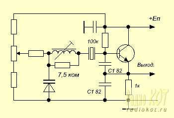

Теперь попробуем последовательно с кварцем поставить катушку.
Резистор 7,5 Ком параллельно катушке я потом поставил. Сначала его не было.
Сразу скажу, что частота генерации уменьшилась и мне удалось добиться частоты генерации
7,9985 МГц. Это получается если я вставляю в катушку ферритовый сердечник с большой магнитной проницаемостью вместо карбонильного. С карбонильным частота получилась 8,001 МГц
К сожалению с катушками как всегда все немного сложнее. Во первых катушка в данном случае должна иметь маленькую паразитную емкость, иначе заметного сдвига частоты добиться не удается.
Что бы выполнялось это условие катушку можно намотать секциями. У меня она состоит из пяти секций по 15 витков.  Секции мотать можно как кому удобнее. Я просто закрепил их ниткой смазанной клеем «Момент» что бы не расползались, хотя можно подобрать специальный секционированный каркас катушки.
В катушку вворачивается карбонильный сердечник, хотя лучше было бы  ферритовый с большой проницаемостью. Тогда, как говорил пределы перестройки будут больше, но как писал выше при этом могут появиться и «сюрпризы»
Вот я вижу сигнал на выходе генератора.
Особо нужно заметить, что синусоида получилась не совсем правильная. Что интересно это даже хорошо и это увидим дальше. Если синусоида неправильной формы, то это однозначно говорит о том, что в данном сигнале большой уровень высших гармоник которые можно выделить, что пригодится нам в дальнейшем при построении ЧМ передатчика.
Теперь заворачиваем сердечник в катушку и при каком то положении сердечника можем увидеть такую картину.
Если внешнюю цепь перестройки сделать комбинированной, т.е. поставить и катушку и конденсатор, то можно добиться большей перестройки кварцевого генератора. Что бы быть ближе к нужной нам теме построения кварцевого генератора с ЧМ, то сразу подстроечный конденсатор заменим на схеме варикапом.
В подобной схеме уже не требуется варикап с большим перекрытием для получения приемлемой узкополосной ЧМ.

Первый случай, это когда нужно получить максимальную перестройку при изменении емкости варикапа.
В этом случае крутим движок переменного резистора вниз, т.е. емкость варикапа максимальная. Закручиваем сердечник катушки и следим, что бы не возникли паразитные колебания и амплитуда не снижалась до уровня, что схема становится уже не работоспособной. Я обычно останавливаюсь когда она уменьшается на 20%
Потом увеличиваем напряжение на варикапе, т.е. движок переменного резистора вверх и удостоверяемся, что при минимальной емкости варикапа  колебания не срываются. Опять же можно удовлетвориться уменьшением амплитуды на выходе 20%. Эта точка и будет границей величины напряжения на варикапе которую не следует превышать.
Следует учитывать, что чем меньше емкость варикапа, тем большего перекрытия можно добиться, т.е. например с варикапом КВ109А пределы перестройки у меня получаются больше, чем с варикапом КВ102

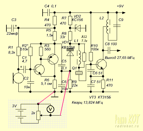

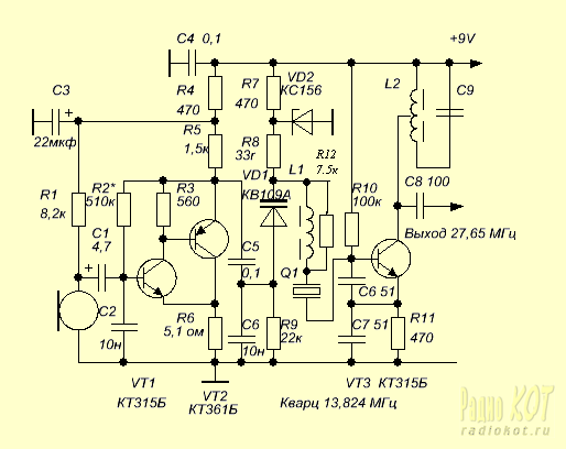

Реальная схема задающего генератора выглядит так.
В схеме появились неизвестные пока нам катушка L2 и конденсатор C9. Это колебательный контур настроенный на удвоенную частоту генератора работающего на частоте основной гармонике кварца и это важно. Как уже говорили, что получить ЧМ в кварцевом генераторе на практике можно только если кварц работает на своей основной частоте, так вот это в данном генераторе и происходит, а колебательный контур настроенный на удвоенную частоту выделяет вторую гармонику. Раньше мы уже отмечали, что сигнал генерируемый этим генератором имеет неправильную форму, а значит в ней присутствуют гармоники высшего порядка.
В принципе можно выделить и более высокие гармоники, но понятно их амплитуда будет меньше.
Как видим в этой схеме мы можем получить как четные гармоники, так и нечетные, что очень удобно.
Недостаток только в том, что амплитуда этих гармоник довольно маленькая и быстро убывает с номером гармоники, зато в данном генераторе можно получить хорошую узкополосную ЧМ в виду того, что сам кварц работает на основной частоте.
На транзисторах VT1 и VT2 сделан модулятор. Это по сути усилитель сигнала микрофона. Резистором R2 устанавливается половина напряжения питания на эмиттере второго транзистора.
Резистором R6 устанавливают нужное усиление.

Катушка L1, что стоит последовательно с кварцем в данной схеме состоит из трех секций по 15 витков, т.е. 45 витков.
Включаем передатчик и подкручивая сердечник катушки L1 устанавливаем частоту колебаний на эмиттере транзистора задающего генератора VT3 13,825 МГц. Нужно учитывать, что подключение измерительных приборов к схеме может вносить погрешность. Например входная емкость частотомера может немного сдвинуть частоту генерации, поэтому окончательную подстройку нужно будет провести уже в полностью собранной схеме.
Дальше устанавливаем величину девиации частоты. Это можно сделать разными способами. Я например делаю это с помощью батареек подавая напряжение на варикап через переменный резистор.
Крутим резистор и добиваемся изменения частоты на 3 кгц, при этом отмечаем какое напряжение при этом подается на варикап.
Потом переворачиваем батарейку и опять добиваемся изменения частоты уже в другую сторону на те же 3 кгц и снова отмечаем нужное нам напряжение. К сожалению эти напряжения не всегда совпадают, т.к. модуляционная характеристика подобной схемы довольно нелинейная, но если например у нас получилось пусть 2 вольта в первом случае, а во втором 3 вольта, то будем считать, что на варикап нужно подавать порядка 2,5 вольта с модулятора. В итоге после удвоения частоты у нас получится величина девиации порядка ±5 КГц
После этого восстанавливаем схему, говорим в микрофон и с помощью резистора R6 в модуляторе устанавливаем величину звукового напряжения поступающего на варикап порядка 2,5 вольта. Если этот резистор закоротить, то усиление будет максимально.
После этого можно с помощью диодного ВЧ пробника настроить колебательный контур на максимум, т.е. на удвоенную частоту кварца, но это все опять потом когда будем проводить полную настройку передатчика.
