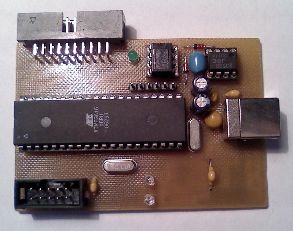

СообщениеДобавлено: Вс янв 31, 2010 14:24:39
Зарегистрирован: Вс дек 27, 2009 18:40:33
Сообщений: 12
Alex Medvedev писал(а):
У меня вот Tiny13 залоченая лежит. у нее RESET отключен. где найти бы что то подобное для нее чтоб исправить фьюзы
В своё время тоже "дересетил" несколько чипов атмеля. Пришлось делать параллельный программатор. Решил собрать ParaProg потому, что он на USB а не на LPT интерфейсе ПК (ну типа с перспективой на будущее и возможностью работы от буков). Только высокое напряжение для программирования решил заводить не от внешнего источника а преобразовывать 5 вольт от USB. Собрал, а при прошивке умудрился доэкспериментироваться и дересетить и 16 мегу для него. Пришлось собрать ещё один параллельный программатор от Chen'а.
Программатор Chen'а прост как портвейн три семерки, работает с большим набором чипов и не имеет дополнительного контроллера. Только он на LPT.
http://elm-chan.org/works/avrx/report_e.html#AVRXP
Комментарий к файлу: ParaProg
ParaProg2.jpg [97.3 KiB]
Комментарий к файлу: Программатор Elm-Chen.
Chen.jpg [150.45 KiB]
Последний раз редактировалось vendim Вт фев 02, 2010 20:53:43, всего редактировалось 1 раз.
