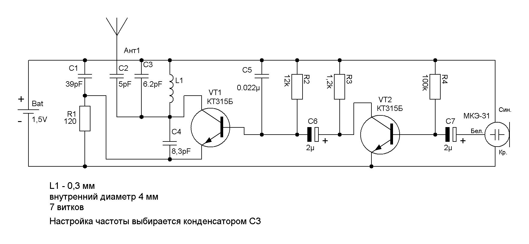

Вот проверенная мною схема радиомикрофона. Работает с первого раза (может потребоваться настройка на нужную частоту).
Радиомикрофон.jpg [98.14 KiB]

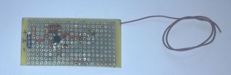

Собрал,работает!Советую начать с него.Частота как на фотке 65 мгц. не смог загрузить но вот:
прорезание разделовhttp://fotki.yandex.ru/users/niki-shestak/view/541310/?page=0
печатка:http://fotki.yandex.ru/users/niki-shestak/view/541306/?page=0
лужениеhttp://fotki.yandex.ru/users/niki-shestak/view/541309/?page=0
деталиhttp://fotki.yandex.ru/users/niki-shestak/view/541312/?page=0
почти у цели http://fotki.yandex.ru/users/niki-shestak/view/541314/?page=0
готово!http://fotki.yandex.ru/users/niki-shestak/view/541316/?page=0
еше покопайтесь в фотках не все ссылки привел
все испровления в жуке учтены

эта схема то работать будет . но сразу видно по схеме что чувствительность микрофона низкая. да и передача всего метра на три наверно. бесполезная вещь :)
 Заголовок сообщения: Re: Жук "CocaCola".
СообщениеДобавлено: Ср май 23, 2012 23:37:11
Карма: 10
Рейтинг сообщений: 16
Зарегистрирован: Сб фев 18, 2012 15:42:29
Сообщений: 1643
Откуда: Курск
это более чувствительная схема. но лучше за место первого транзистора что бы не кт315 а кт368. у него частота до 900мгц. а у кт 315 всего до 200мгц
