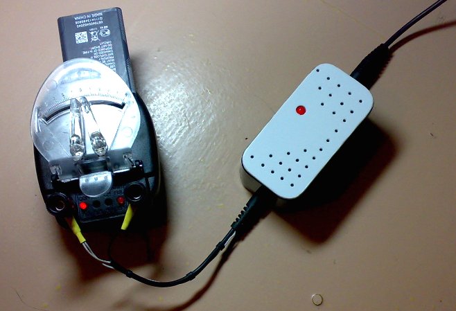

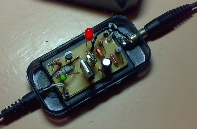

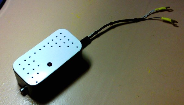

Собрал эту схемку для зарядки брелка автосигнализации от прикуривателя автомобиля:)
736370.jpg [222.26 KiB]
736369.jpg [213.12 KiB]
