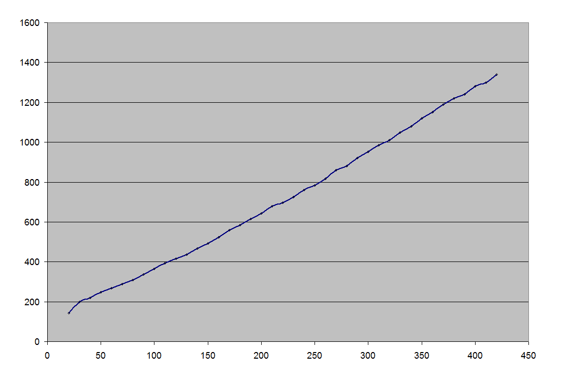

Всем привет!
Вопрос про термопары. Паяльник HAKKO 907. Я конечно теперь осознаю, что нужно было мереть термо ЭДС, но т.к. не знал что стоит в паяльнике (ибо искать было лень) сделал как будто там стоит терморезистор. И как не странно схема даже работает.
Хочу решить стоит ли пересчитывать цепочки ОУ для измерения термо ЭДС.
Вопрос в том насколько критично, что через термопару течет ток чуть больше миллиампера?
И вообще будет ли хоть более менее линейная зависимость при таком измерении?
Комментарий к файлу: Схема включения ОУ

Разобрался :)
Не ожидал, что за 8$ можно купить "оригинальный" HAKKO с керамическим нагревателем и терморезистором, а не нихромом и термопару. Поэтому все и работает в моей схеме.
Забыл написать, что схема в коменте выше не подойдет к паяльной станции которая здесь обсуждается. Необходим перерасчет коэффициента усиления ОУ (см. график), а так же думаю изменения в прошивке (если конечно здесь не обсуждалась использование HAKKO 907 с этой станцией). У меня собственный проект паяльной станции. Если захотите могу конечно выложить, но наврятли кто то захочет повторить, ибо сделана не дешево и с излишествами :))
Сегодня снял зависимость температуры жала и напряжения на выходе ОУ по выложенной выше схеме. Даже учитывая корявость снятия параметров вполне линейно получается :)
Т.к. вся моя паяльная станция пока только железка. Извиняйте, но немного по наглею. Хочу попросить исходники функций ПИД-регулирования с компенсацией теплоемкости жала или хотя бы ссылку где можно, что то интересное найти.
Комментарий к файлу: Зависимость температуры жала к напряжению на выходе ОУ.
график.png [22.76 KiB]
