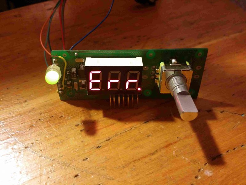

Сейчас у меня в распоряжении только с терморезисторами керамика, так вот с ней при дефолте (1.60 высвечивает версию) не засыпает.
Добился засыпания паяльника с терморезистором применив Htr = 35, 5, 0, 3, 75%.
Удовольствия пайка уже приносит больше, за что моё огромнейшее спасибо! (до этого основная была Lukey 852D+).
ОУ у меня стоит MCP6002 (ОС подбирал, откалибровался 100 кОм, в дифе 47 Ом), я сначала хотел развести на своей плате под две половинки ОУ, и перемычкой выбирать, потом понял что не особо это мне надо. Собранная станция с паяльником скорее всего уедет в подарок.
Кстати встроил двухцветный светодиод в ручку, правда провод пришлось дополнительный намотать... :_)

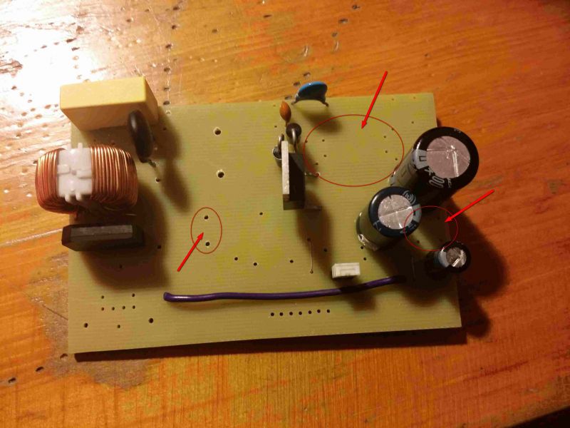

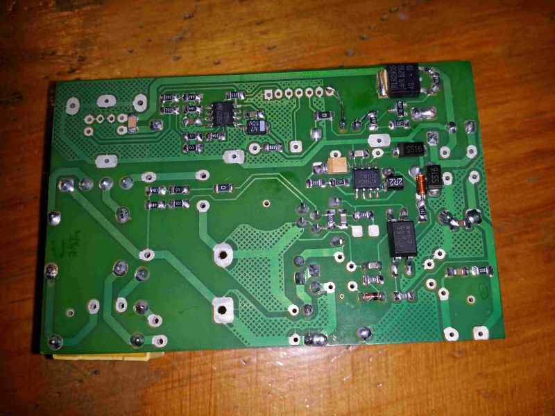

Всем доброго! Ребята, прошу помощи. Собрал станцию, но так как с импульсными блоками питания никогда не занимался у меня проблема с катушками и трансом. Подскажите что за железо и количество витков. Очень хочется запустить, буду очень признателен за помощь
А вот тут, собственно в чём проблема :oops:

СообщениеДобавлено: Пн ноя 03, 2014 16:33:11
Карма: 24
Рейтинг сообщений: 596
Сообщений: 2168
Откуда: Україна, Хорол
Все данные по трансу лежат в открытом доступе, что еще можно добавить я даже не представляю.
