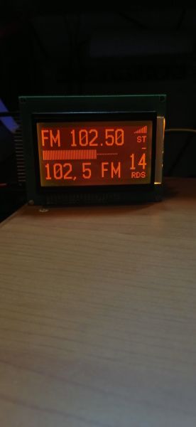

На прошивке мега32+rda5807 всё норм поkазывает(частоту и частоту в rds)
https://img.radiokot.ru/files/141398/me ... qra9oe.jpg
Добавлено after 5 minutes 4 seconds:
Re: Темброблок/спектроанализатор на ATmega16, TDA7439 и SG12864
А на прошивке мега 32+rda5807+ 1602(дисплей)
https://img.radiokot.ru/files/141398/me ... 3ftem9.jpg
Вот такая бяка
